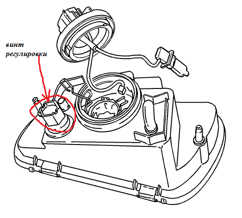

по противотуманке:
Прикрепления: 8546521.png (34.6 Kb)

на самой блок фаре тоже должны быть винты регулировки

Снизу, сверху не подлезешь sad

Игорь, посмотри внимательней на фару сверху - на ее ободке пластиковом нарисованы стрелки и направление куда крутить для вверх-вниз-внутрь-наружу. За стрелками есть пазы, в глубине которых виднеется барашек, вставляешь плоскую отверткую попадая в желобки барашка и поступательными движениями подкручиваешь. Пазика два соотетственно

Quote (711alex711)
Винт регулирует вверх - вниз или право-лево? Если верх - низ, то есть ли регулировки право-лево?
