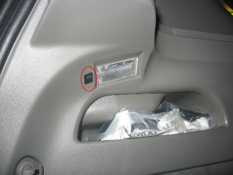

А вот лампа освещения багажного отделения, горит всегда, если открыта хотя бы одна дверь. Поэтому, находясь где-нибудь летом на природе, открыв двери для проветривания, можно подсадить АКБ, если последняя уже не новая. Я у себя поставил дополнительный выключатель (см. фото в разделе фотоальбом).

brival Дата: Понедельник, 14.05.2007, 16:26 | Сообщение № 7 (278 в абсолютной нумерации)
Сообщений: 348
Пользователь № 13
Quote (cyrus)
А как поставил, сам или в сервисе?
В сервис принципиально машину не отдаю. Там в основной массе варвары, испоганят больше, чем сделают.
У меня свой электрик. С ним все и сделали. За 10 минут. Вынимается плафон, режется провод, в разрыв - выключатель. Отверстие под выключатель делается с помощью сверла и надфиля. Правда под рукой выключатель только черный был, но поменяю на серый. Могу со 100% уверенностью сказать, что в автосалоне если увидят, скажут что это штатное устройство, т.к. никто там ничего не знает (по крайней мере у нас), все только с умным видом ходят и пытаются развести на деньги при любом случае.
