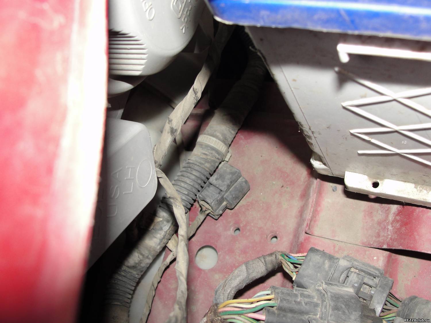

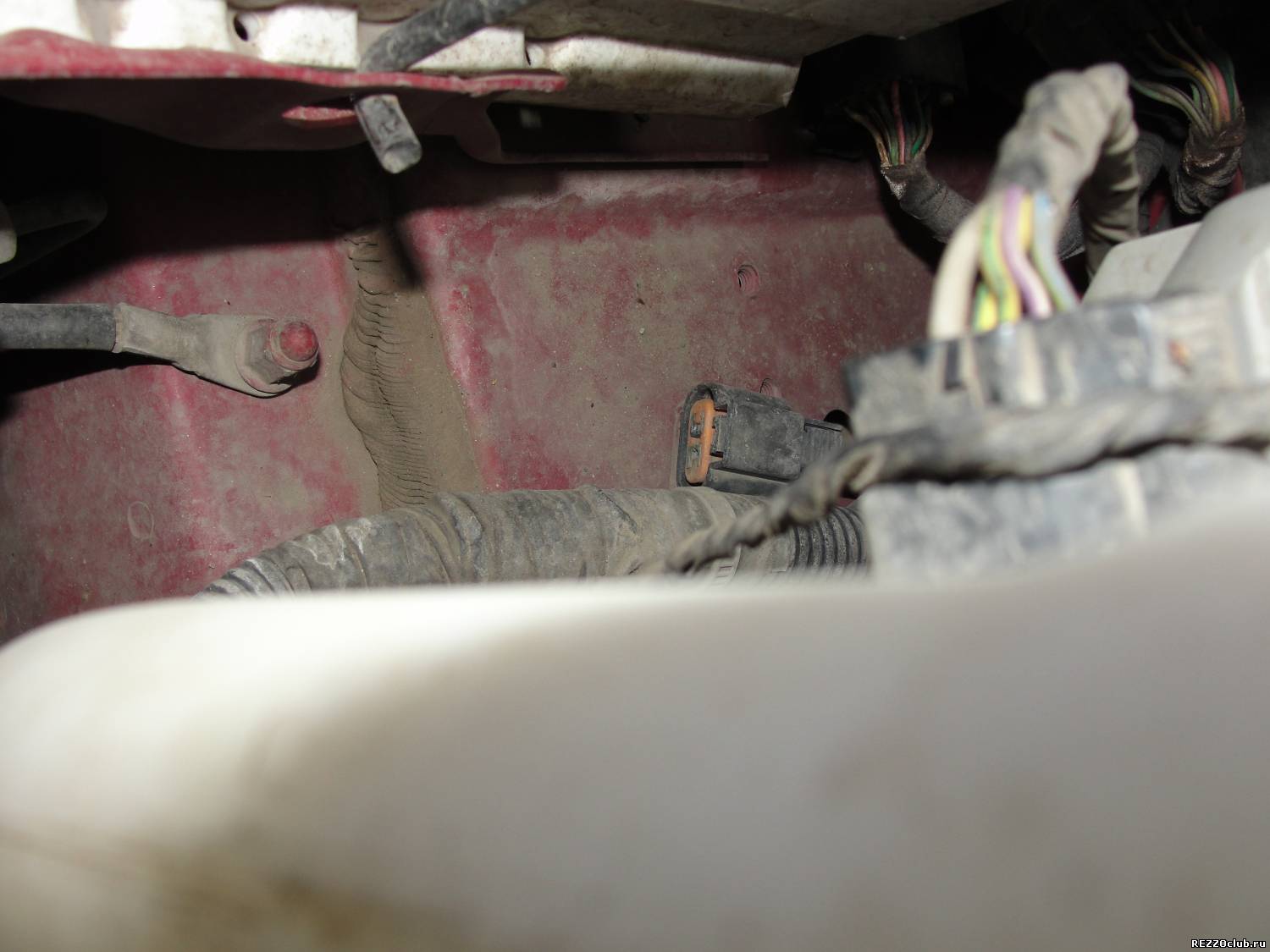

staryi Дата: Среда, 04.05.2011, 00:17 | Сообщение № 14 (91666 в абсолютной нумерации)
Сообщений: 141
На форуме с 11.11.2010
Пользователь № 3973
Народ не этот ли разъем случаем на колокол идет?
Прикрепления: 9876035.jpg (135.6 Kb) · 1153313.jpg (103.3 Kb)
kons20 Дата: Среда, 04.05.2011, 06:10 | Сообщение № 15 (91670 в абсолютной нумерации)
Сообщений: 461
На форуме с 28.01.2008
Пользователь № 381
он , а внизу две дырки с резьбой под крепление колокола
