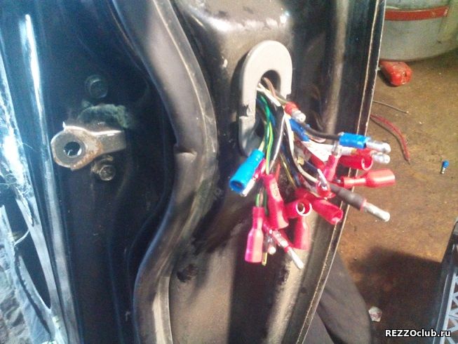

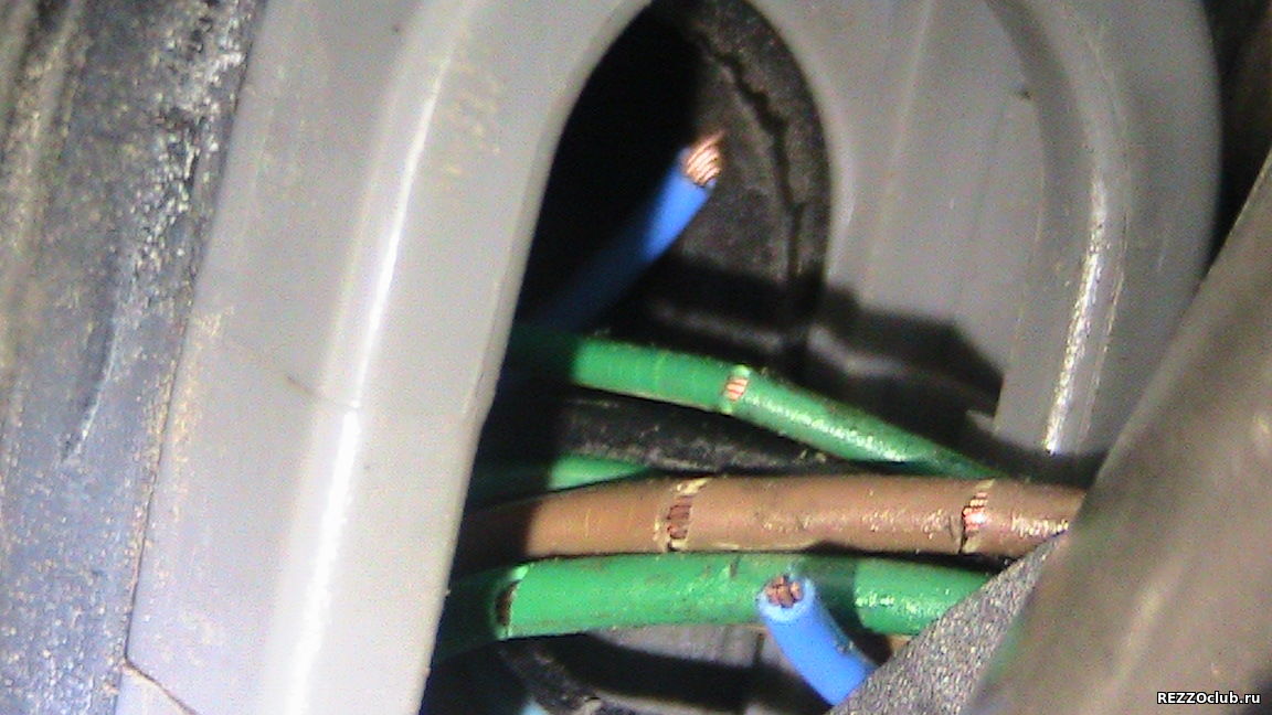

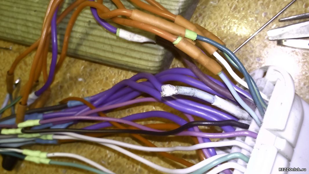

Привет! Вот так выглядели провода в передних дверях через пять лет. Все провода перепаивал и изолировал...

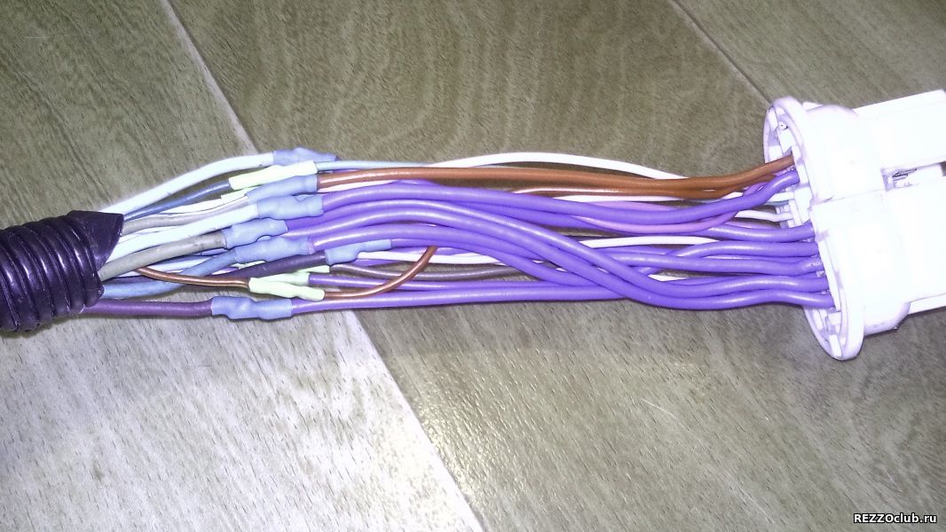

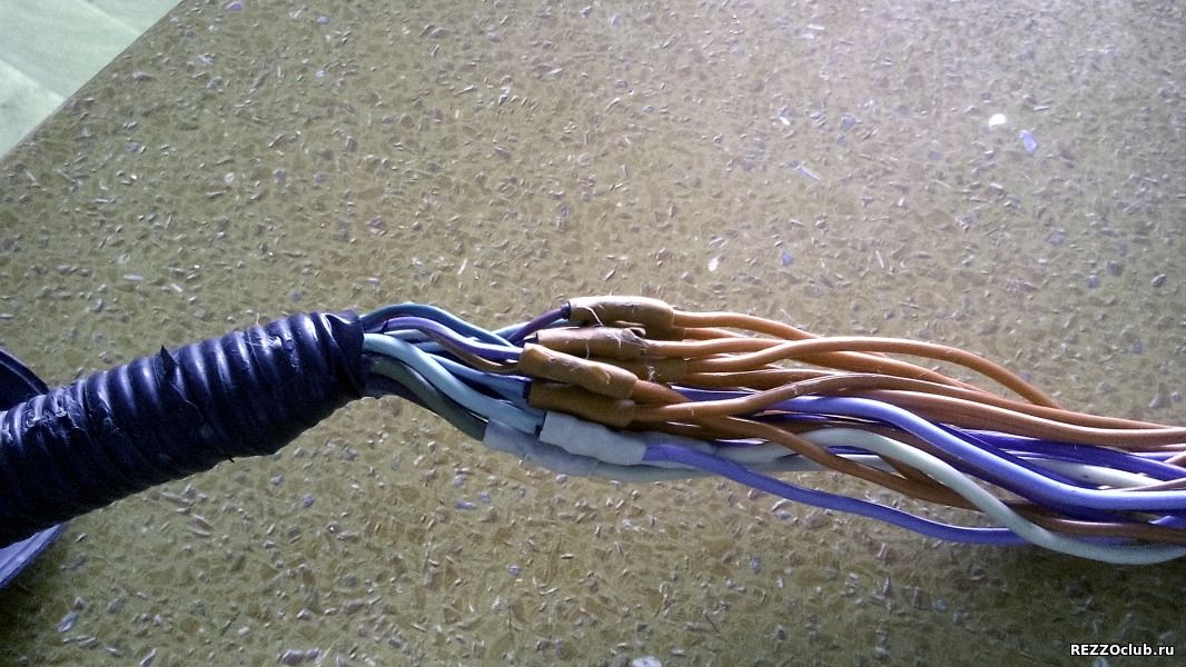

Летом напасть с проводами настигла сначало отцовскую,а следом через пару недель и мою... На Рецике отца были повреждены больше половины проводов. Паять приходилось распологая точки пайки в шахматном порядке. Для этого провода укорачивал и удлинял в разных местах- иначе толщина жгута неимоверно возросла. В итоге она всё-равно чуток возросла, почти по всей длине, что тоже оказалось плохо...Выяснилось при установки двери. Через 25-30 тысяч пару проводов,как и ожидалось, порвался провод цз.

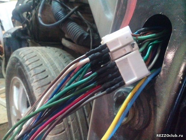

 Пытаясь учесть ошибки, на своём авто решил отказаться от этого дурацкого разъёма- то, что он зафиксирован в дверном проёме являетя одной из причин поломки проводов- степени свободы при открывании-закрывании у проводов не много. Ответную часть разъёма со стороны салона расположил ,собственно, в салоне, обернув самоклеющимся спленом.
Со стороны двери разъём отрезал, проводку нарастил таким образом, чтобы в гофре не было соединений- все соединения затолкал в дверь. Использовал фишки в различных комбинациях, чтобы не попутать провода :( После соединения всех фишек аккуратно заправил их всех в дверь)

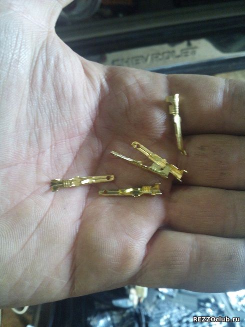

Для соединения салонной колодки с удлинёнными проводами использовал вот такие пины:.  Они плотно входят в пазы колодки
Место крепления разъёма обклеил виброизоляцией и спленом, чтобы провода не перебились о стойку.

Из минусов: эти цветные обжимные фишки тоже не очень подходят. Они жёсткие и в сумме громоздкие. Хорошо, что в двери хватило места для этого "клубка". Латунные минипины в этом плане лучше.  В идеале,чтобы избавиться от них правильнее будет тянуть провода, применяя пайку, до самих разъёмов стеклоподьёмников, цз и динамиков. А пока так..

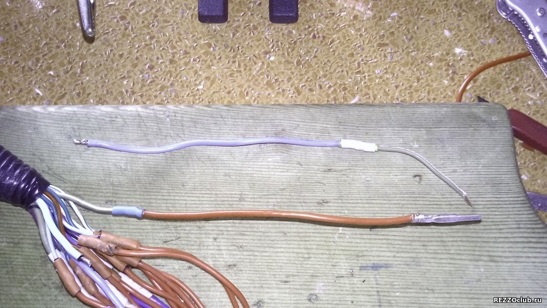

От нечего делать дополню своё предыдущее сообщение фотографиями.

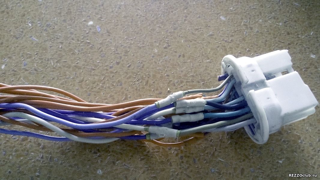

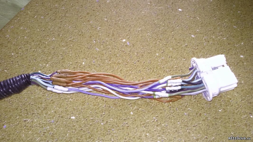

Так я делал в самый первый раз - по месту обрыва резал родной провод и впаивал 10 см вставки:
Уже однажды пришлось чинить один провод - лопнул прямо около пайки, при этом термоусадка была целая. Вот в этом году повторно такая же беда - обрыв около места пайки.

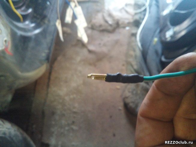

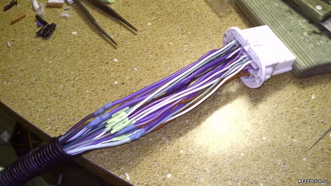

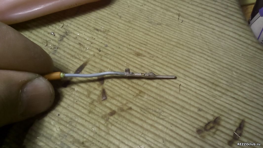

Решил переделать всё заново. Главная цель работы - убрать места пайки из гофры, то есть исключить их изгибание. Попутно получилось "формально" уйти от двух мест пайки к одному. "Формально" - это потому, что всё же для надёжности соединения в самих штырьках помимо обжатия, я провод всё равно пропаивал. Но там хотя бы и провод не гнётся.
В итоге получилось всё более цивильно:
Делал долго. Основной геморрой - развальцевать заводской провод из заводской же опрессовки - все пальцы изломал. К тому же более половины из них очень тяжело было вытаскивать из колодки. Конечно можно было заранее закупиться этими штырьками, но я как всегда об этом вспомнил, когда уже всё сделал  smile . Посмотрим на сколько хватит. Толстые синие провода были армированные - с капроновой оплёткой. Также на толстых проводах "случайно" попалась хорошая термоусадка - с клеем внутри. Думается соединение будет герметичным.
