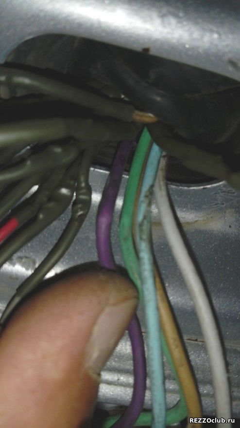

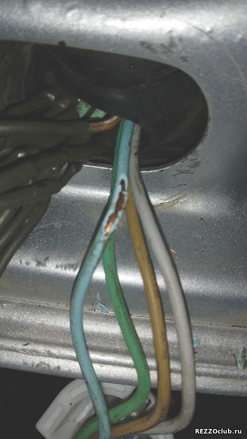

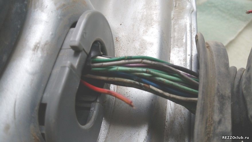

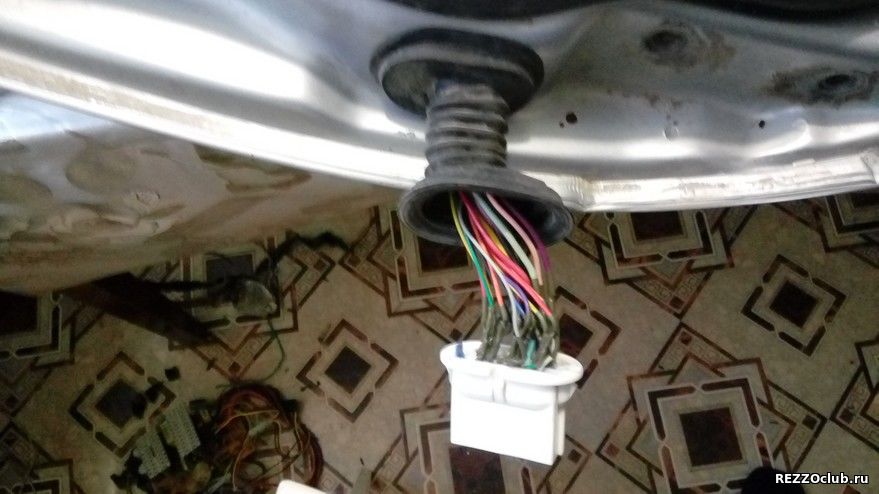

Уф! Токмо закончил возится с водительской дверью. Еще в прошлом году заметил не работающую регулировку своего зеркала и его обогрева. Все как то руки не доходили, а сегодня за дождило,  решил заняться.
Спасибки Диме (letun087) за подробный мануал по замене проводов, многое стало понятно. Долго правда не мог понять как снять  бандаж с двери, но ничего снял ничего не сломав.
Состояние проводов обычное для наших машин
Тонкие примерно на половину с потрескавшейся изоляцией, один порванный.
Толстые провода на вид целые, но как верно заметил Дима, это ни о чем не говорит
Под изоляцией
в основном были надломы, причем практически на всех, еще чуть чуть и разошлись бы.
К сожалению мне не удалось вытащить фишки с колодки, толстые провода доставались легко, а вот тонкие ни в какую. Поэтому паял отступив от края 2 см. и удобно и не должно мешать при монтаже. Со стороны двери паял по изломам, нарастив см. 15 провода. На тонкие провода взял со старого БП, а  толстые с какой то косы, валявшейся в загашнике.
Пропаял, со стороны двери  косу  увязал изолентой, собрал
 и поставил дверь на машину. Проверил все работает.
Из косяков никак не въеду как одеть гофру. Помчавшись с час кое как натянул с дверной стороны. Но все равно  с наружней стороны не полно прилегает.
Со стороны кузова оделась без проблем.Подскажите кто как делал.
Прикрепления: 7001335.jpg (63.8 Kb) · 5714964.jpg (56.5 Kb) · 5228671.jpg (76.9 Kb) · 0852219.jpg (80.3 Kb)
letun087 Дата: Суббота, 21.09.2019, 23:55 | Сообщение № 176 (169063 в абсолютной нумерации)
Гофра одевается элементарно.Одеваешь на снятый разьем и одеваешь на пласмаску,что в двери,но для этого ее надо с двери вытащить и тогда одеть на нее гофру и потом защелкнуть в дверь.А уж потом с одетой гофрой на разьем подсоединяешь его в стойку.Иначе ни как,так как на них сделаны специальные вырезы и пазы (разьеме и пласмаски в двери) и одеть на них гофру правильно можно только на снятых,а уж потом позащелкивать их на места
leppa Дата: Воскресенье, 22.09.2019, 06:22 | Сообщение № 177 (169065 в абсолютной нумерации)
letun087, Я примерно так и хотел сделать. Но ставил в одного, поэтому  в прислоненной к кузову двери, дотянуть до кузовной не удалось, гофра соскочила. Седня попробую на надетых дверях сделать, если не получится придется снимать дверь, просить кого ни будь ее поддержать пока буду ставить.

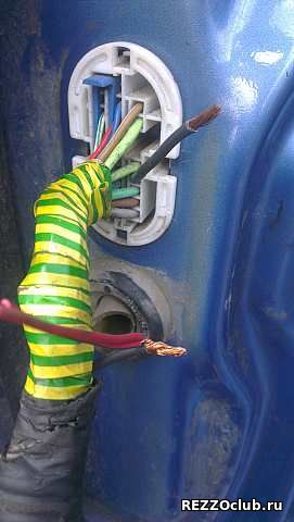

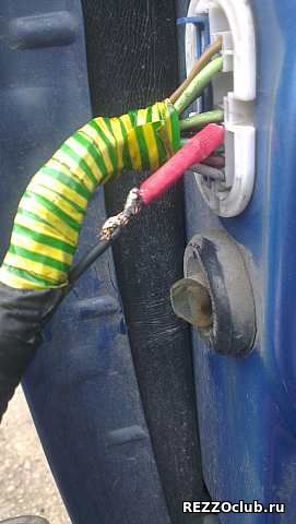

rmsn8 Дата: Понедельник, 04.11.2019, 19:28 | Сообщение № 178 (169551 в абсолютной нумерации)
Всем привет и каждому искренние пожелания удачи наступающей зимой.
Вот и меня постигло... перестали работать "стекла". Контакт был в определенном положении открытой двери. Конечно снимал дверь, тяжелая зараза. Да, провода что идут на замок пришлось резать, иначе подобраться к контактам невозможно. Жгуь из двери вытянул полностью. Оказался перетёрт только один ЧЕРНЫЙ толстый провод, именно перетёрт. Теперь хочется сказать огромное спасибо тому корейцу что собирал жгут и сказать что бы руки отсохли тому мудаку кто собирал дверь в Калининграде. Жгут был протянут через Ж..У. Вот так наши "вахтовики" собирают хорошие машины, а мы жалуемся что живём как лохи. Работу видно на фотках. Всем ещё раз удачи. Хотел бы добавить свою мысль. Если жгут в гофре сделать жестким то есть надежда, что он не будет гнуться, а чтанет свободно ходить в гофре внутрь двери. Вот чего в моём случае и не происходило.

rmsn8 Дата: Понедельник, 04.11.2019, 20:04 | Сообщение № 180 (169558 в абсолютной нумерации)
Keris, они просто втыкают провода в разъём.
Тут жгут был протянут через направляющую по которой "ходит" стекло. Именно коряво протянуто было. Там есть специально конструктивные проходы и клипсой закрепляется. В моей двери именно до клипсы не дотянуто было.
