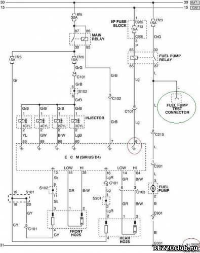

Короче перестала заводится машинка насос не жужжит. Сначала заглохла. Потом завелась немного проехала и опять заглохла. Вопрос умер насос или предохранитель?

При запуске не гудит насос. Не щелкает реле насоса , предохранители все целые. На фишку насоса не приходит напряжение

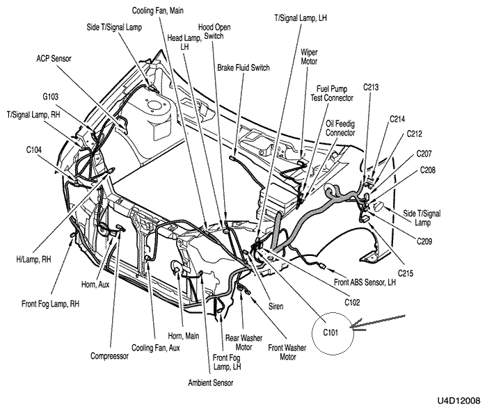

ovomaxat Дата: Пятница, 08.04.2011, 10:53 | Сообщение № 9 (90338 в абсолютной нумерации)
Quote (Kostyanxch)
танцы с бубном не помогают
Давай попробуем танцы с тестером.
1. Появляется ли напруга при включении зажигания на контакте Fuel Fump Test Connector (где находится я писал)
2. Есть ли напруга на контакте 6 разъема С 101 (под капотом) и на контакте 2 разъема С 215 (у левой ноги водителя). Схемы и распиновки можно найти здесь. А здесь то что надо.
Прикрепления: 7386433.jpg (28.5 Kb) · 6943580.png (28.9 Kb)
ovomaxat Дата: Пятница, 08.04.2011, 11:05 | Сообщение № 10 (90339 в абсолютной нумерации)
ДА, забыл предупредить. Напряжение на всех этих контактах появляется при включении зажигания на 2-3 сек. Потом пропадает и появляется при заведенном двигателе.

Kostyanxch Дата: Суббота, 16.04.2011, 20:22 | Сообщение № 12 (90825 в абсолютной нумерации)
Сообщений: 28
Российская Федерация -  Березовский
На форуме с 09.08.2010
Пользователь № 3814
Ура нашёл hands Всего на всего отламился проводок на сединении фишки под днищем авто в районе заднего правого колеса. Фишку выезал на прямую соеденил
