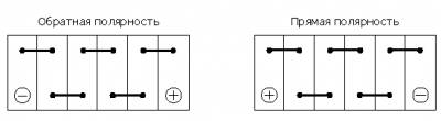

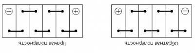

kuparos Дата: Четверг, 21.10.2010, 14:56 | Сообщение № 7 (80828 в абсолютной нумерации)
Наш вариант тот, что слева. Только установлен вверх ногами (относительно картинки).
На моей машине именно так. Или возможны варианты?

Andy Дата: Четверг, 21.10.2010, 15:02 | Сообщение № 8 (80829 в абсолютной нумерации)

алексей728 Дата: Четверг, 21.10.2010, 15:18 | Сообщение № 9 (80832 в абсолютной нумерации)
Усе правильно. Это и есть нормальная полярность и на всем Российском автопроме с такой же полярностью стоят аккомуляторы.

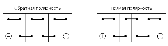

booroondook,
У меня аналогично.

net10 Дата: Четверг, 21.10.2010, 16:22 | Сообщение № 11 (80834 в абсолютной нумерации)
На форуме с 06.12.2008
Пользователь № 1364
АКБ стоит с предыдущей 21113, так, что расположение прямое, а не обратное, как на рисунке booroondookа.
kuparos Дата: Четверг, 21.10.2010, 17:30 | Сообщение № 12 (80837 в абсолютной нумерации)
Каюсь, облажался. Вот что значит передать аппарат в другие руки.

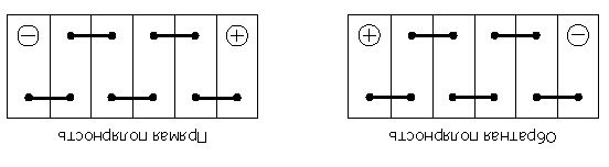

алексей728 Дата: Четверг, 21.10.2010, 19:10 | Сообщение № 13 (80850 в абсолютной нумерации)
Каюсь, облажался.
kuparosМаксим У тебя на рисунке где прямая полярность все правильно нарисовано, просто рисунок разверни и будет как на рисунке у booroondookа, Вот так
Прикрепления: 1686181.gif (2.8 Kb)
