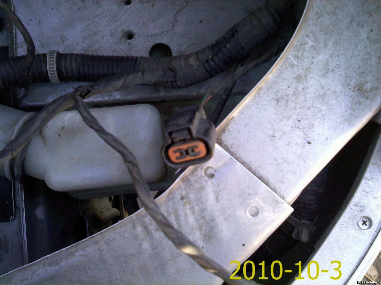

Извините,не знал куда задать вопрос,пришлось создать новою тему.Сегодня снимая левую(по ходу движения авто) увидел за ней разъём.Долго искал место куда он должен быть воткнут,но так и не нашёл.Может кто знает,откуда он,для чего.

enot-73, Втыкаеш в этот разьём сиренку и стационарная противоугонка приобретает голос!!!! biggrin

Quote (SKYWATCHER)
Спасибо огромное,надо будет попробовать.А что,у нас стоит штатная сигналка?Вроде только центральный замок и всё.
kons20 Дата: Понедельник, 04.10.2010, 06:25 | Сообщение № 4 (79450 в абсолютной нумерации)
Сообщений: 461
На форуме с 28.01.2008
Пользователь № 381
Срабатывает на открытие дверей
kons20 Дата: Понедельник, 04.10.2010, 06:26 | Сообщение № 5 (79451 в абсолютной нумерации)
Сообщений: 461
Пользователь № 381
и капота с багажником

basargin1967 Дата: Понедельник, 04.10.2010, 10:32 | Сообщение № 7 (79467 в абсолютной нумерации)
enot-73, Я воткнул туда сирену, все работает, полярность надо только не путать.

Quote (kons20)
Ребят, привет! Не совсем понял. Т.е. когда ключем дверь открываешь (без нажатия на кнопку на ключе) сирена орать начинает? Или только пикает, когда дверь дистанционно с кнопки открываешь или закрываешь?
Разъем у нас стандартный? Любую пищалку можно воткнуть?

kons20 Дата: Пятница, 08.10.2010, 14:05 | Сообщение № 9 (79804 в абсолютной нумерации)
Сообщений: 461
Пользователь № 381
нет родной ключ распознает, встает на охрану только с радиомодуля, проверить можно -закрыл ключем, через окно открыл дверь или капот.
разьем не стандартный, пищалку можно воткнуть любую соблюдая полярность, но для пищалок с аккомулятором необходимо будет дополнительно тянуть провода питания.
kuparos Дата: Пятница, 08.10.2010, 14:10 | Сообщение № 10 (79805 в абсолютной нумерации)
Quote (kons20)
С ключа тоже встаёт, только по тихому. Если открыть изнутри - моргать начинает точно, отсюда предполагаю, что, при наличии, сирены и закричит.

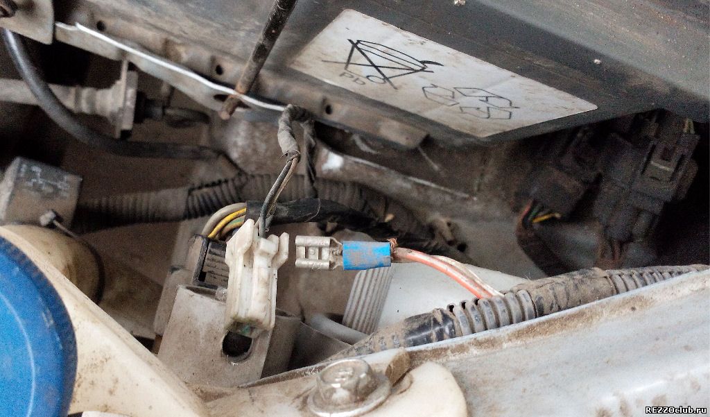

Менял недавно лампу. И обнаружил бесхозные клемму и разъем.
Клемма видно из какого жгута, разъем - из толстого жгута под аккумулятором, тоже видно на фото.
Подскажите, кто знает, от чего они.
Прикрепления: 5328529.jpg (142.5 Kb)
Wadjara Дата: Понедельник, 29.06.2015, 16:42 | Сообщение № 14 (140048 в абсолютной нумерации)
Если не ошибаюсь от сирены штатной сигналки. У меня тоже такой же висяк голову мучал.
