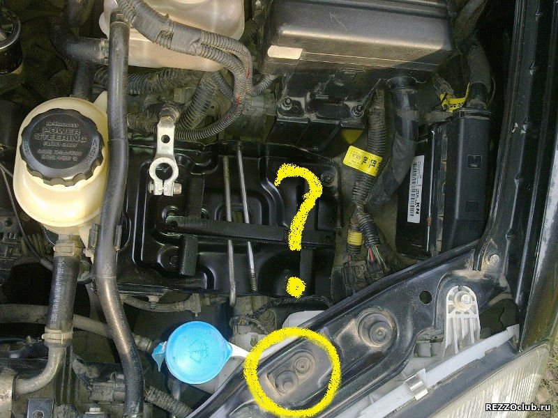

Что-то похожей темы не нашёл, но коль уж здесь обсуждаются концевики дверей, поэтому в порядке обсуждения спрошу здесь. Давно обратил внимание на наличие концевика под капотом. Такой же как и на дверях.
Однако при открытии капота пиктограмма "открытые двери" на приборке не загорается. Лампочка загорается только при открытии именно какой-либо двери. В мануале написано также:
У меня кнопка неисправна или же у всех так? О световой индикации открытого капота что-то нигде ничего не встречал. Однако, если на открытие капота данная кнопка не влияет, на кой её туда примастырили? ИМХО, при открытии капота, кнопка наверно должна как раз сигнализировать, что, мол какая-то дверь, а в данном случае капот, открыты. При движении на скорости, в случае неисправности замка капота, лампочка наверно была бы очень хорошим сигнализатором.
Объяснение пока что напрашивается такое: или кнопка в открытом состоянии просто не даёт закрыть машину на ЦЗ, во избежание "неудобств". Или же, в случае установки нештатной сигнализации, наряду с другими концевиками дверей, наверно фиксирует несанкционированное открытие и капота со всеми вытекающими пищаниями/морганиями. Есть у кого ещё какие мысли по этому поводу?
