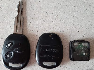

Artem017 Дата: Вторник, 24.03.2020, 15:08 | Сообщение № 60 (170963 в абсолютной нумерации)
Могу, конечно, ошибаться, но кажется это он. Судя по расположению красненькой заглушки на втором ключе без кнопок, то чип находится именно здесь.
Прикрепления: 3104909.jpg (41.8 Kb)
