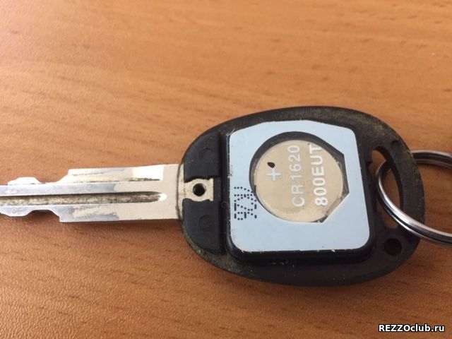

mihaz Дата: Среда, 18.03.2020, 14:31 | Сообщение № 44 (170882 в абсолютной нумерации)
Сообщений: 1751
В моем ключе батарейка есть... называется СR 1620...
Прикрепления: 4758167.jpg (45.0 Kb)
Сообщение отредактировал mihaz - Среда, 18.03.2020, 14:31
valkrajushkin Дата: Среда, 18.03.2020, 14:50 | Сообщение № 45 (170883 в абсолютной нумерации)
да батарейка здесь не при чом .батарейка на центральный замок .а в моём случаи так её вообще нет с момента покупки авто .стоит вне штатная сигналка
