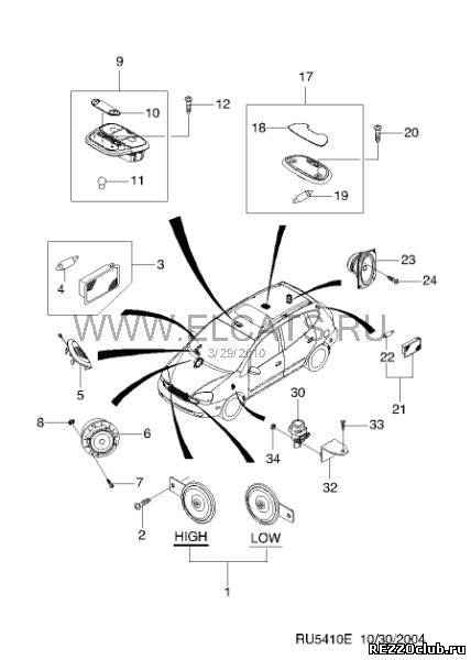

Странно, а я думал у нас два сигнала разного тона! cry
Прикрепления: 0155256.jpg (27.2 Kb)
Анатолий Дата: Понедельник, 29.03.2010, 23:07 | Сообщение № 5 (69321 в абсолютной нумерации)
У меня , как в жигулях, два сигнала, да и звук похож на жигулевский, только чуть мягче smile
