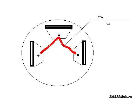

Так вот недавно ближний свет левой фары успешно "крякнул". Новая лампа! У меня на Нексии (1996 г.) стоят с завода ОСРАМ до сих пор. Такого быть не можно. Стал смотреть. Проверил предохранитель - целый. Снял лампу-нить накала ближнего света перегорела. Но что привлекло внимание, с торца лампы, где на карболитовой основе встроены контакты, явные следы электрической дуги. Между всеми контактами полоски чёрного нагара. Т.е. здесь было КЗ (короткое замыкание). И нить накала ближнего света сработала как предохранитель. Почему это произошло?
Стояли сильные морозы. Лампа при работе сильно разогревается. При быстром остывании (машина живёт во дворе), на всех её частях конденсируется из воздуха влага. Какой бы не была фара герметичной, в ней всё равно воздух с каким-то содержанием влаги. Вот она-то и осела между торцом лампы и разъёмом. При включении произошло КЗ.
След дуги был от "-" (масса) контакта к контакту ближнего и дальнего света. Почему сгорела нить ближнего света? Ток чарез неё прошёл больше,т.к. сопротивление её меньше. Почему не сгорел предохранитель? Думаю потому, что ток КЗ прошёл через обе нити. Значит пикового значения для предохранителя, при котором он сгорает, достигнуто небыло. Предохранители по 10А на ближний и дальний свет.
Прошу опровергнуть мои домыслы и выдвинуть свои версии. но КЗ через влагу было 100%. Этот нагар от КЗ ни с чем не спутать.

AlexIz Дата: Воскресенье, 21.02.2010, 10:07 | Сообщение № 2 (67137 в абсолютной нумерации)
mas, тезис о том, что на остывающей лампе конденсируется влага, мне кажется сомнительным. Конденсат образуется на холодном предмете, когда на него попадает тёплый влажный воздух.
Далее, как я понял из рассказа, следы замыкания идут по внешним контактам. При этом однозначно должен сгореть предохранитель.
Прогар может быть в том случае, если оборвавшаяся нить замкнула общий провод остатком своей длины. При этом мощность лампы резко возрасла, но предохранитель выдержал, а цоколь прогорел.
