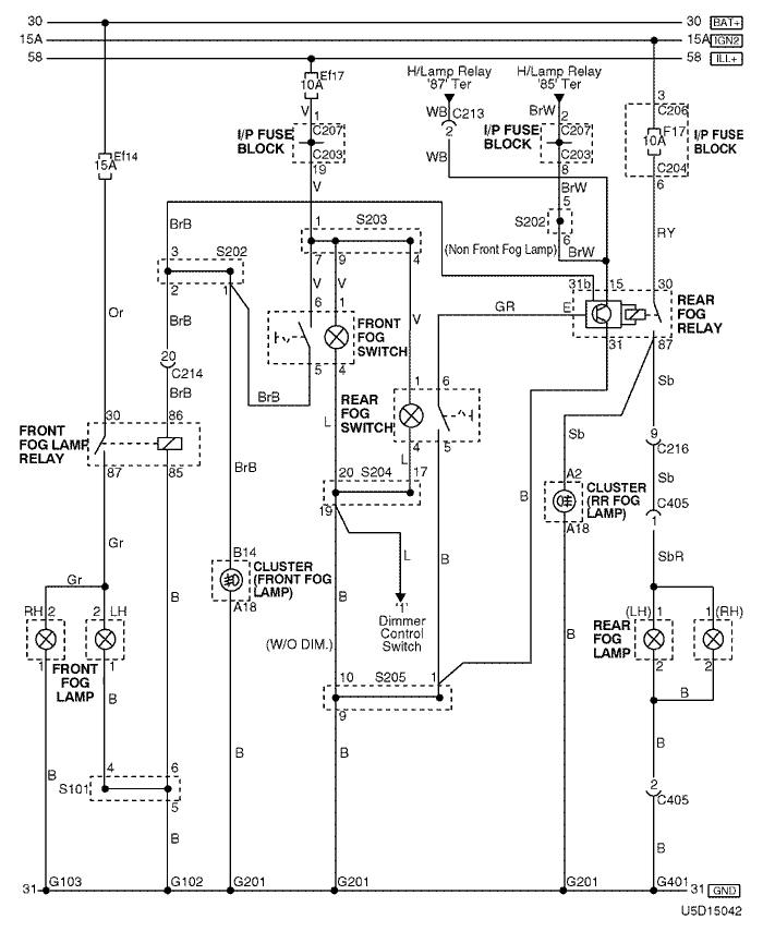

AlexIz Дата: Вторник, 22.12.2009, 22:55 | Сообщение № 9 (63122 в абсолютной нумерации)
Quote (Vadimovich)
давай уточнять по схемам!
Ну давай. Питание на 15 контакт реле противотуманок приходит с реле фар.

Шурик Дата: Вторник, 22.12.2009, 23:39 | Сообщение № 10 (63126 в абсолютной нумерации)
Сообщений: 583
Российская Федерация -  К
На форуме с 10.07.2008
Пользователь № 1043
Quote (FIDOshNik)
Передние - кнопка отрабатывает нажатия, но индикация не горит.
Если верить схеме,то НЕ ЗАГОРАЕТСЯ лампа в панели приборов(CLUSTER(FRONT FOG LAMP)).У FIDOshNik проблема с идикацией включенных противотуманок.Может лампа в панели перегорела?

Vadimovich Дата: Среда, 23.12.2009, 00:20 | Сообщение № 14 (63132 в абсолютной нумерации)
Quote (AlexIz)
Как пела А.Б. :"Ты и я , мы оба правы ...., скажем мы друг другу браво ..." biggrin
Там ещё контакт 31b. Но выше интересная надпись в скобках, к чему бы она? huh
Vadimovich Дата: Среда, 23.12.2009, 00:27 | Сообщение № 15 (63134 в абсолютной нумерации)
FIDOshNik, они там питаются от разных линий, наверно в этом дело!
