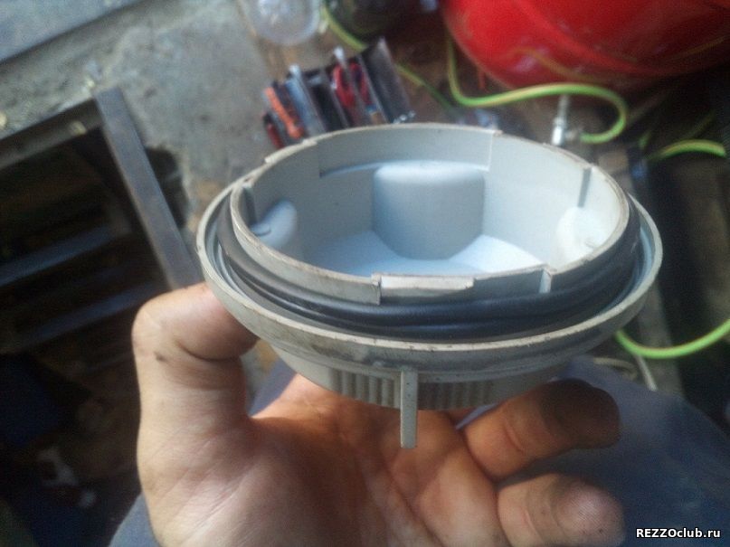

Keris Дата: Понедельник, 18.09.2017, 23:09 | Сообщение № 15 (158046 в абсолютной нумерации)
Сообщений: 639
Лопнула резинка на крышке фары- фиксируется хреноватенько, да и позабыв в темноте когда-нибудь резинка потеряется. Выкинул сам в гараже (что б не так обидно было потом biggrin ). Установил временно ( а может и навечно) две прокладки от помпы (одной мало), причём одна резинка Б/У. Крышка закрывается плотно, перекрытие по плоскостям крышка/ фара присутствует, резинки при снятие/установке крышки не соскакивают. Может кому пригодится...
Прикрепления: 4596268.jpg (63.8 Kb)
