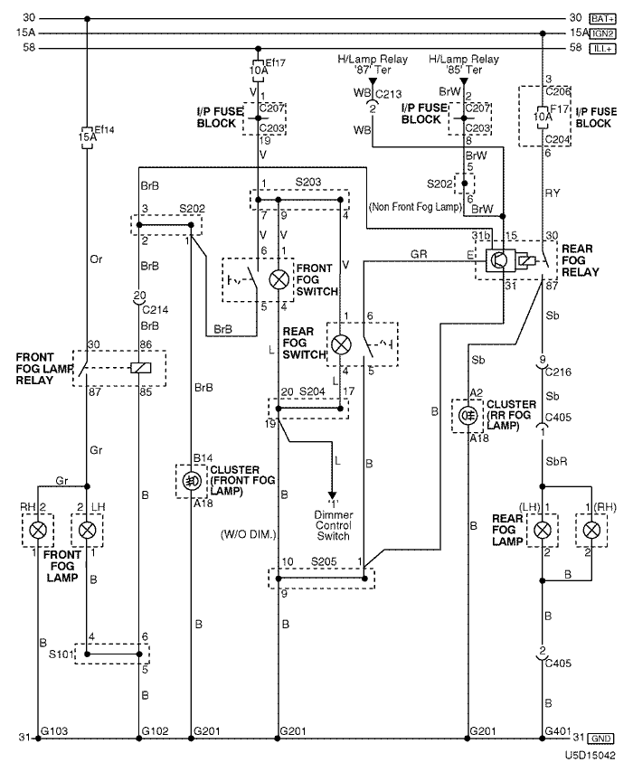

Vadimovich Дата: Четверг, 15.04.2010, 22:32 | Сообщение № 81 (70933 в абсолютной нумерации)
Quote (Demon)
Проверил предохранитель целый, реле отрабатывает, контрольная лампа на панели приборов загорается.
А я бы проверил цепь после реле до фар и соединение с массой.
Скорее до ....
Прикрепления: 5644086.png (23.2 Kb)
Demon Дата: Пятница, 16.04.2010, 11:15 | Сообщение № 82 (70975 в абсолютной нумерации)
Сообщений: 124
На форуме с 15.03.2010
Пользователь № 3181
Сегодня заработала одна из туманок, теперь жду когда проснется вторая
