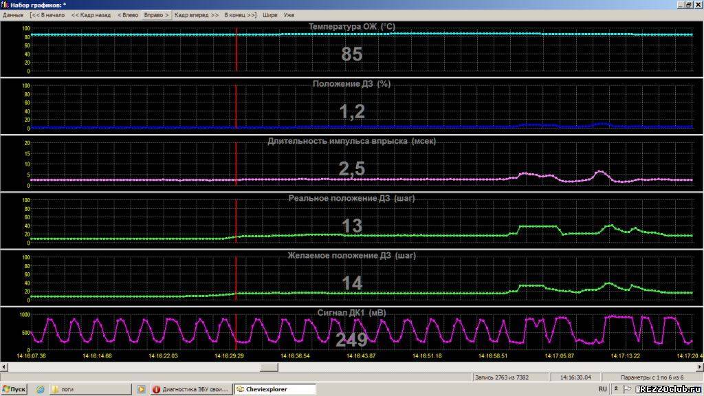

Подскажите пожалуйста какой программой можно сделать адаптацию дроссельной заслонки? СЕ делает сброс всех адаптаций и все. Проблема в том, что поменял клапанную крышку, ДК1 и заодно снял и промыл дроссельную заслонку. После сборки всех запчастей обратно и запуска двигателя пошел звон и обороты не падали. После сброса адаптаций и самообучения дроссель показывал на ХХ 0,8 %, время впрыска 3,2-3,3. Расход по городу в пробках ушел к 16 л.  после танцев с бубном пришел к выводу, что по тонкому патрубку от клапанной крышки в впускной коллектор сильно тянет воздух. Поставил трубку из белой силиконовой трубки от ВАЗа (т.е. придушил подачу воздуха мимо заслонки). Заслонка стала на ХХ 1,6% -1,2%, время впрыска 2,4-2,8. Пробовал заглушить патрубок совсем так ДУ показывает 2%, впрыск 2,2-2,4. Диагносты проблем не находят. Что за глюки у машины сказать не могут, валят на плохой бензин хотя вся эпопея на одном баке происходит. Обучение ДУ говорят провели.
mihaz Дата: Вторник, 17.09.2013, 22:03 | Сообщение № 131 (124712 в абсолютной нумерации)
Я бы начал с того, что Вы поменяли ДК1. Если можно верните старый и посмотрите, м. б. просто новый ДК гамно? А потом уже трубки, воздух... А вобче-то посмотреть бы осциллограмму с ДК1, может новый хуже старого?
dalstrom Дата: Вторник, 17.09.2013, 22:23 | Сообщение № 132 (124713 в абсолютной нумерации)
На форуме с 16.07.2012
Пользователь № 6714
Датчик поменял после появления глюка. Картинку и файл СЕ прикладываю.

Механик Дата: Вторник, 17.09.2013, 23:54 | Сообщение № 133 (124715 в абсолютной нумерации)
Причина в большом отверстии в клапанной крышке , идущем на тонкий шланг, который входит в впускной коллектор за дроссельной заслонкой. тут либо за ужать отверстие проходное до 1мм, либо ставить старую крышку.
kons20 Дата: Среда, 18.09.2013, 06:55 | Сообщение № 134 (124716 в абсолютной нумерации)
Сообщений: 461
На форуме с 28.01.2008
Пользователь № 381
dalstrom,  Может я что то пропустил - судя по выложенным логам дз слишком сильно открыта - 8  и расход воздуха -118 большой.
mihaz Дата: Среда, 18.09.2013, 08:50 | Сообщение № 135 (124718 в абсолютной нумерации)
Я бы начал с того, что 13,6 в в сети все-таки маловато, это фактически нижний предел, но дело конечно не в этом. Мне непонятно откуда на первом ДК появилось 98 процентов управления нагревателем. ДК1 у нас двухпроводной, а значит нагревателя нет. Но, опять же, не в этом дело. А вот скажите у вас машина перепрошита или нет, ДК2 отключен? Спрашиваю потому, что по сравнению с моими картинками, на ваших с ДК2 практически сигнала нет. Но учить не берусь у самого опыта немного, просто пытаюсь помочь
