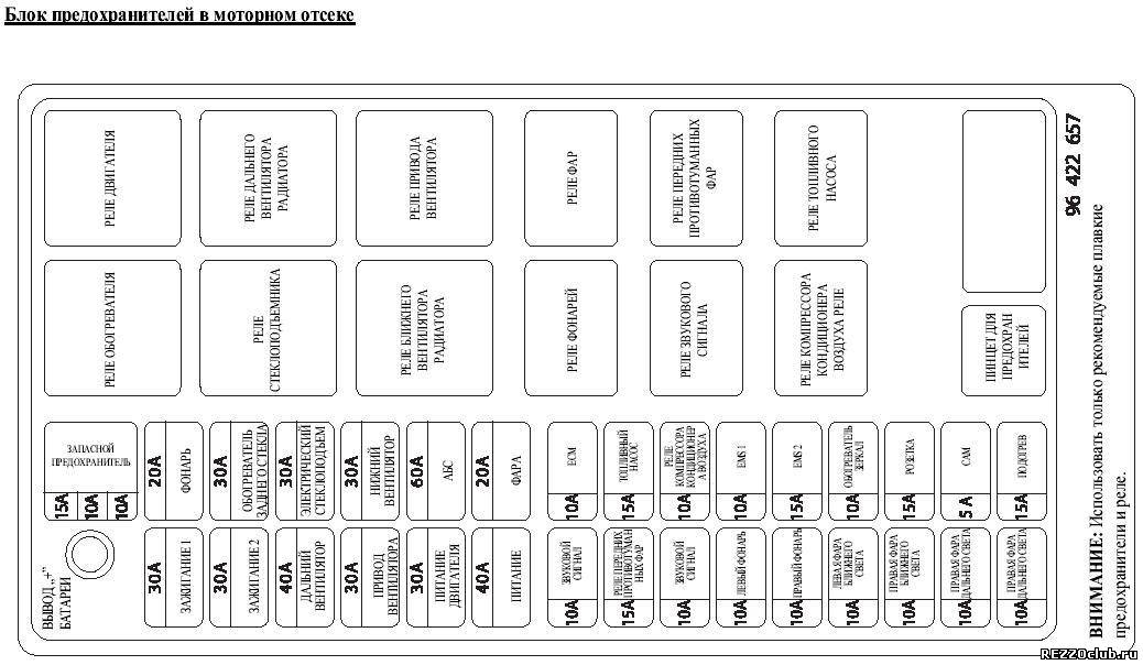

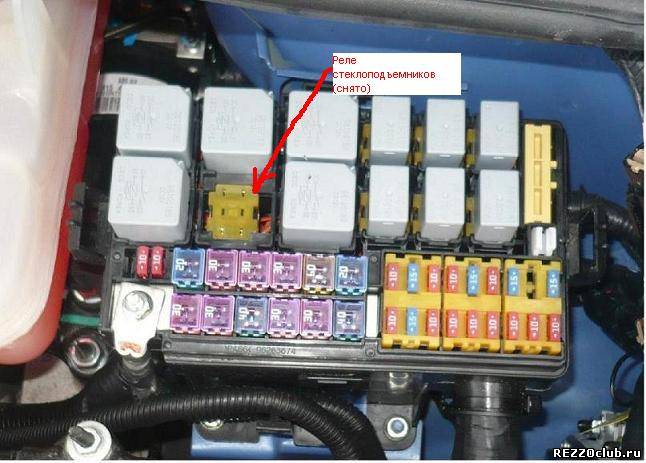

Помогите найти реле ING2. На схеме сервис-мануала стоит в цепи стеклоподъёмников. А где стоит на машине? wacko
И ещё, можно ли скачать сервис-мануал, что бы не лазить каждый раз в сеть? sad
ovomaxat Дата: Вторник, 09.06.2009, 19:43 | Сообщение № 2 (50014 в абсолютной нумерации)
Под капотом, здесь.
Прикрепления: 0339358.jpg (54.2 Kb)

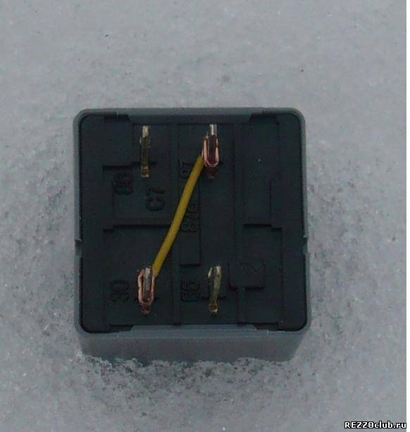

Если хочешь, чтобы работали при выключенном зажигании, то так поставить перемычку.
Прикрепления: 1519837.jpg (29.6 Kb)

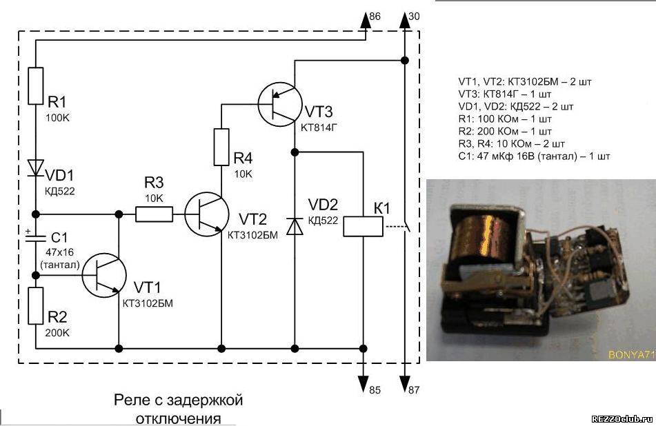

Считаю, что такое шунтирование неправильное и пожароопасное. Сделаю реле времени, которое позволит некоторое время держать реле под напряжением, а потом отключить. Идея и схема с форума лачетников. http://www.lacetti-club.ru/vb_forum/showthread.php?t=1097

У Лачетников без регистрации не кажет фоток, если можешь выожи сюда, схемку глянуть хочется

ovomaxat Дата: Вторник, 09.06.2009, 20:52 | Сообщение № 6 (50021 в абсолютной нумерации)
Прикрепления: 8163823.jpg (65.9 Kb)
ovomaxat Дата: Вторник, 09.06.2009, 21:03 | Сообщение № 7 (50024 в абсолютной нумерации)
И вторая схема
Добавлено (09.06.2009, 21:03)
Quote (AlexIz)
Во первых, шунтирование у меня сделано тонким телефонным проводом который держит 20-30 А, т.е. шунт - это в принципе предохранитель, коих в машине предостаточно.
Прикрепления: 8430269.jpg (88.6 Kb)

ovomaxat, В принципе, я согласен. Но что-то мнительным стал в последнее время. sad Буды делать по второй схеме , на полевике. Да, через эту релюшку еще всякая фигня питается. Вот и пусть отдыхает спокойно. smile

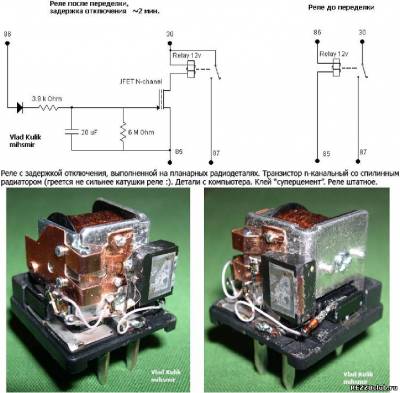

Кстати идея с задержкой очень интересна ещё и с возможностью применения в схеме управления люком

ВНИМАНИЕ! Кто будет повторять схему на REZZO! Схема показанная в http://www.rezzoclub.ru/_fr/15/8430269.jpg для Лачетти! У нас (по крайней мере у меня) необходимо изменение контактов подключения. Схема будет выглядеть так:
В сервис-мануале, похоже ошибочка. sad Но при реализации проверьте на конкретной машине. smile
У меня работает biggrin
