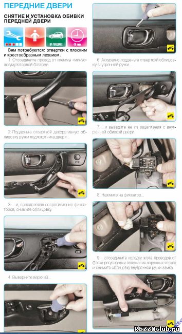

парни спасибо за инструкцию . но хотел начать с более лёгкого постепенного способа . преды целы . шаг второй проверить переключатель регулировки зеркал. ну а потом уж гофра двери . вопрос ... как снять его переключатель . что бы ничего неотломать.ну вобщем добраться до него . надо ли разбирать обшивку двери ? .снимать ручку двери ? .как?
leppa Дата: Воскресенье, 31.01.2016, 18:08 | Сообщение № 22 (145004 в абсолютной нумерации)
Самая большая проблема, по крайней мере у меня, располовинить ручку двери, половинки туго вставлены друг в друга.

valkrajushkin Дата: Воскресенье, 31.01.2016, 18:40 | Сообщение № 23 (145005 в абсолютной нумерации)
большое спасибо вот теперь всё ясно .ну или почти всё . располовинивать ручку двери что бы открутить её совсем?  .правельно понимаю ? .располовинивать отверткой ? ..ещё раз спасибо
худой Дата: Воскресенье, 31.01.2016, 19:02 | Сообщение № 24 (145006 в абсолютной нумерации)
если посмотришь на ручку снизу, то по шву увидишь две тонкие прорези, туда вставляешь тонкую отвёртку и проворачиваешь её, разъединяя ручку на две половинки...
