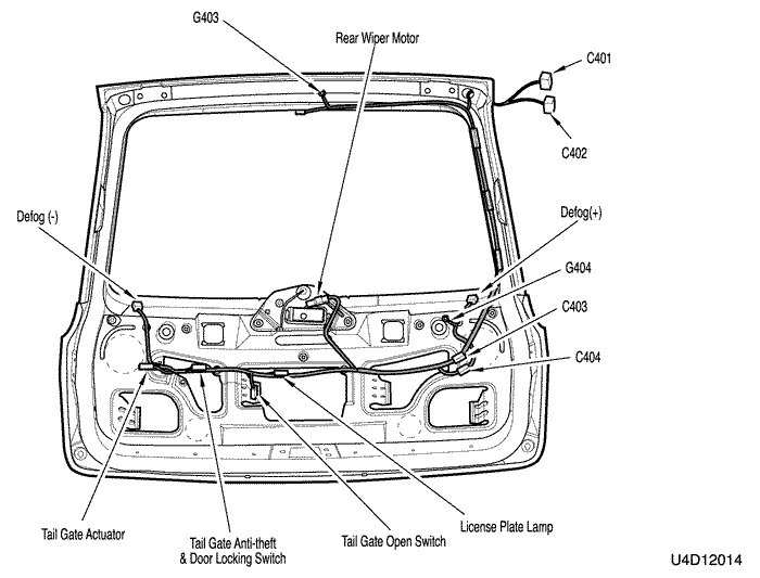

Подскажите,кто знает, где от ниток обогрева заднего стекла провода проложены( или клеммы торчат),не могу найти,чтоб подключить доп.ленты.

Aiku Дата: Четверг, 24.03.2011, 09:09 | Сообщение № 43 (89747 в абсолютной нумерации)
Народ, ну не доводите метод до полного абзаца biggrin
Открываем сервис-мануал
Идем по меню
Электрических схем - LHD - 2. РАСПОЛОЖЕНИЕ ЖГУТОВ ПРОВОДОВ, РАЗЪЕМОВ И СОЕДИНЕНИЙ С МАССОЙ - 9) Ж/П ЗАДНЯЯ ДВЕРЬ (что такое ЖП догадываюсь, "поручик, молчать")
На картинке видим жгут, вид на дверь изнутри машины со снятой облицовкой. Слева внизу у стекла колодка написано "Defog (-)", справа внизу у стекла колодка написано "Defog (+)". Сиречь "Антитуман - и +" соответственно
Олег, там же на двери изображен и моторчик заднего стеклоочистителя, шпильку подтянешь, а может это сам моторчик разболтался в крепеже
Чуть выше по меню есть и описание и расположение разъемов
Прикрепления: 5211049.png (20.9 Kb)
Сообщение отредактировал Aiku - Четверг, 24.03.2011, 09:12
enot-73 Дата: Четверг, 24.03.2011, 20:12 | Сообщение № 44 (89789 в абсолютной нумерации)
Сообщений: 336
Остров Святой Елены -  .
На форуме с 29.04.2010
Пользователь № 3667
Quote (Aiku)
Не понял,а причём антитуман? Это у буржуев так обогрев заднего стекла обзывается?
А моторчик я смотрел,он стоит жёстко,а вал болтается и ничем его не подтянешь.
