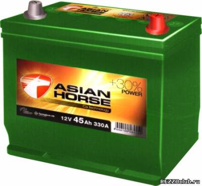

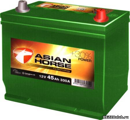

Сегодня заменил АКБ на 70 Ah фирмы «Asian Horse» Сербия. Причина замены при длительной стоянке авто без заводки максимум пять дней он еле- еле проворачивал стартер и после нескольких медленных проворотов стартер издавал только треск при минус 20 градусах. Постоянно приходилось вызывать родственника на прикурку. Сейчас у меня работа такая что в любой момент могу уехать на месторождение с проживанием на несколко дней и машину бросаю на рабочей стоянке, а по приезду нужно быть уверенным в заводке авто.
Аккумулятор немного больше нашего в длину 250мм и в высоту (не замерял), родного крепления не хватило по резьбе как раз резьба заканчивается на уровне аккумулятора. Верхняя планка подходит идеально по ширине. Завтра только боковые крепления новые сделаю и на три года , а может и больше забуду про аккумулятор.
На картинке тлько 45
Вот сайт если кому то станет интересно http://www.akb-torg.ru/?1=&gr=155
Завтра постараюсь сделать фото с новым аккумулятором на 70Ah

AlexIz Дата: Суббота, 22.01.2011, 21:47 | Сообщение № 128 (86736 в абсолютной нумерации)
Ёмкость, однако, маловата. Да и клеммы, вроде, наоборот...

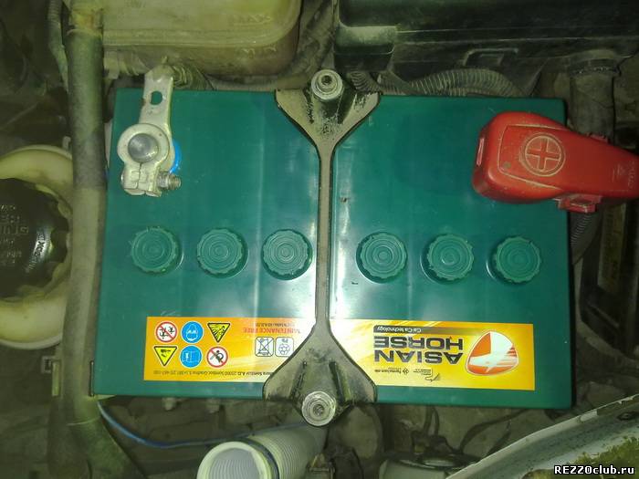

алексей728, на фото на обоих клемах +
И почему на три года забудешь о нём - по фото он обслуживаемый - можно, а значит будешь, проверять уровень и плотность.

алексей728 Дата: Воскресенье, 23.01.2011, 08:56 | Сообщение № 131 (86751 в абсолютной нумерации)
Quote (AlexIz)
На картинке с сайта ДА, а у меня все нормально.

Quote (Fort)
на фото на обоих клеймах +
Нет. Полярность по цветам и на корпусе, а это специальные технологические прорези в виде + для проверки нагрузочной вилкой в магазине при покупке, чтобы не рвать упаковку если аккум не понравится.

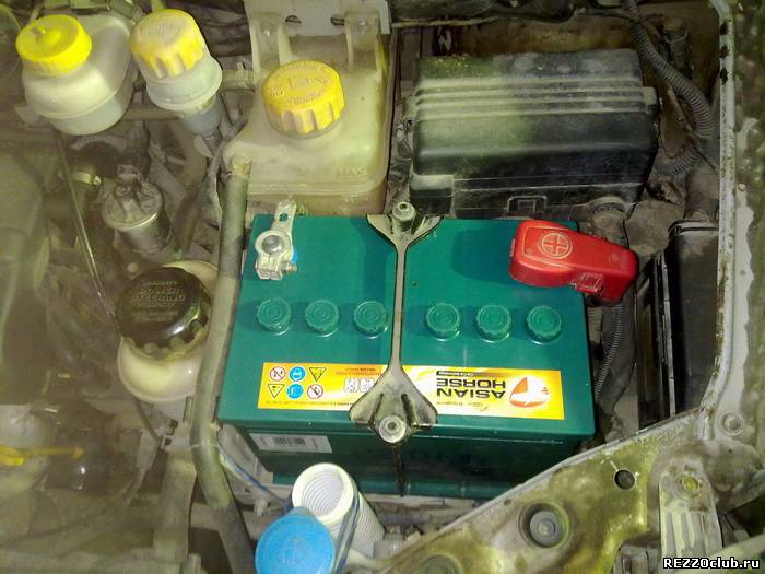

алексей728 Дата: Воскресенье, 23.01.2011, 11:22 | Сообщение № 132 (86754 в абсолютной нумерации)
Вот как он стоит на нашей машине. Сегодня даже крепление без переделки встало.

алексей728 Дата: Пятница, 28.01.2011, 22:26 | Сообщение № 133 (87067 в абсолютной нумерации)
Сегодня вернулся с месторождения и акум не подвел, обошелся без посторонней помощи.Я доволен как удав.
