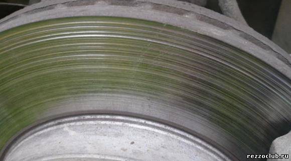

Вчера было солнышко и через дырки на колесных дисках обнаружил, что передние тормозные диски от центра до края исполосованы круговыми бороздами примерно через 5-8 мм. Это что, брак тормозных колодок??? cry Или премудрости АБС (правда АБС у меня срабатывала очень редко, стараюсь не тормозить резко) Насколько я понимаю, тормозные диски должны быть ровными и блестящими.

ovomaxat Дата: Суббота, 28.06.2008, 21:07 | Сообщение № 5 (25422 в абсолютной нумерации)
Все таки, чтобы показать, что у меня с дисками, решил сфотать на обозрение.
Хотел сфотографировать диски на рабочей четверке (дождь помешал), у которой пробег гораздо больше и дороги она видела гораздо хуже но, поверьте на слово, диски именно

Leonides Дата: Суббота, 28.06.2008, 22:06 | Сообщение № 6 (25425 в абсолютной нумерации)
Сообщений: 326
На форуме с 28.06.2007
Пользователь № 86
Нормальные - рабочие диски. ok
Чем мягче диски и колодки, тем эфективней тормоза.
Р.С. На современных автомобилях, при замене тормозных колодок меняют и тормозные диски. shock
Dan-34 Дата: Понедельник, 30.06.2008, 12:44 | Сообщение № 7 (25463 в абсолютной нумерации)
Сообщений: 77
На форуме с 09.08.2007
Пользователь № 140
Quote (Leonides)
Про колодки я пожалуй соглашусь, а вот насчет дисков не уверен.
С учетом того, что родные колодки сыпятся как не знаю кто, износ дисков мне кажется слишком большим.
У меня такая же картина с дисками как у ovomaxat после 23 тысяч пробега.
Для сравнения на бывшей королле диски так выглядели после 110 тысяч и при этом колодки так не осыпались. При том, что эффективность торможения на королле была не хуже даже без АБС.
ИМХО, все это не есть гут.
Надо еще добавить, что передние колодки стали жутко скрипеть при торможении. Снятие и продувка/прочистка колодок и суппорта дает эффект где-то на недели 2-3 после чего все возвращается на круги своя - и скрип и пыль в колесных дисках. Езжу я при этом исключительно по асфальту последние 2 месяца.
Из чего делаем вывод, что точат диск (и скрипят соответственно) конкременты состава самой тормозной накладки.
Вопрос к общественности: все ездят на оригиналах или кто-то уже поменял на более другие? Если да, то на что и какие ощущения?
