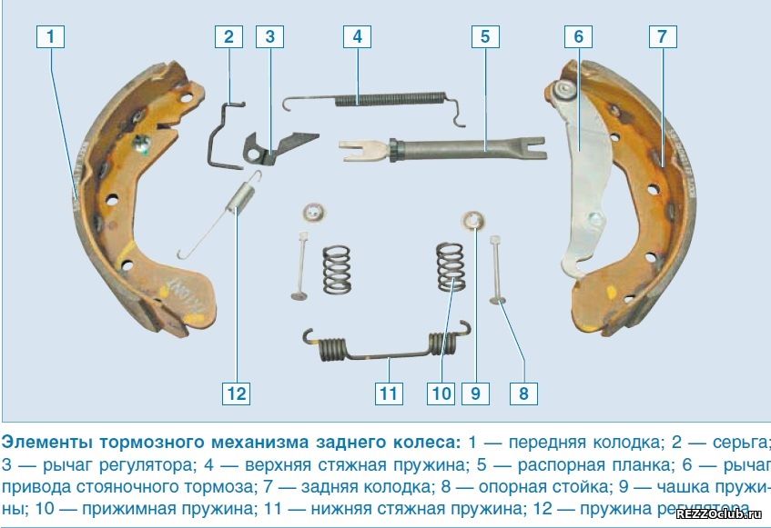

А я вчера победил стук в задней подвеске. Несколько раз заезжал до этого на подъемник, просил слесарей найти причину. Все говорили, что подвеска в норме. Последний сослался на стук в бензобаке. Но на ходу мною звук ощущался справа где-то в ходовой, и похож был на стук как в Ниве короткой, когда стучит замок 5 двери. Вчера попросил слесарей (попутно менял вертолет, уплотнительное кольцо, насос ГУР и ролик, насос брал б/у контрактный, сразу скажу, что в машине наступила тишина...) разобраться с ручником. Когда сняли барабан, то он сразу определил причину стука - ослабли пружины опорной стойки и что-то с распорной планкой. Опорные стойки я купил с классики за копейки, а распорную планку пришлось пока оставить старую. Смотрел цены на нашу - ремкомплект от 1300 до 1900 на одну сторону. Стук пропал. Вот теперь вопрос - а эти распорные планки от чего-нибудь еще нам подходят?

letun087 Дата: Четверг, 20.02.2020, 11:08 | Сообщение № 1239 (170651 в абсолютной нумерации)
Практически от всего.Найди хоть с Ланоса,хоть с Нексии.Единственное они по сторонам с разной резьбой.То есть правая-это правая,а левая это левая
дорожник Дата: Четверг, 20.02.2020, 11:32 | Сообщение № 1240 (170652 в абсолютной нумерации)
Сообщений: 288
На форуме с 27.11.2012
Пользователь № 7419
Спасибо большое. Совсем другие цены, если искать от Ланоса или Нексии
