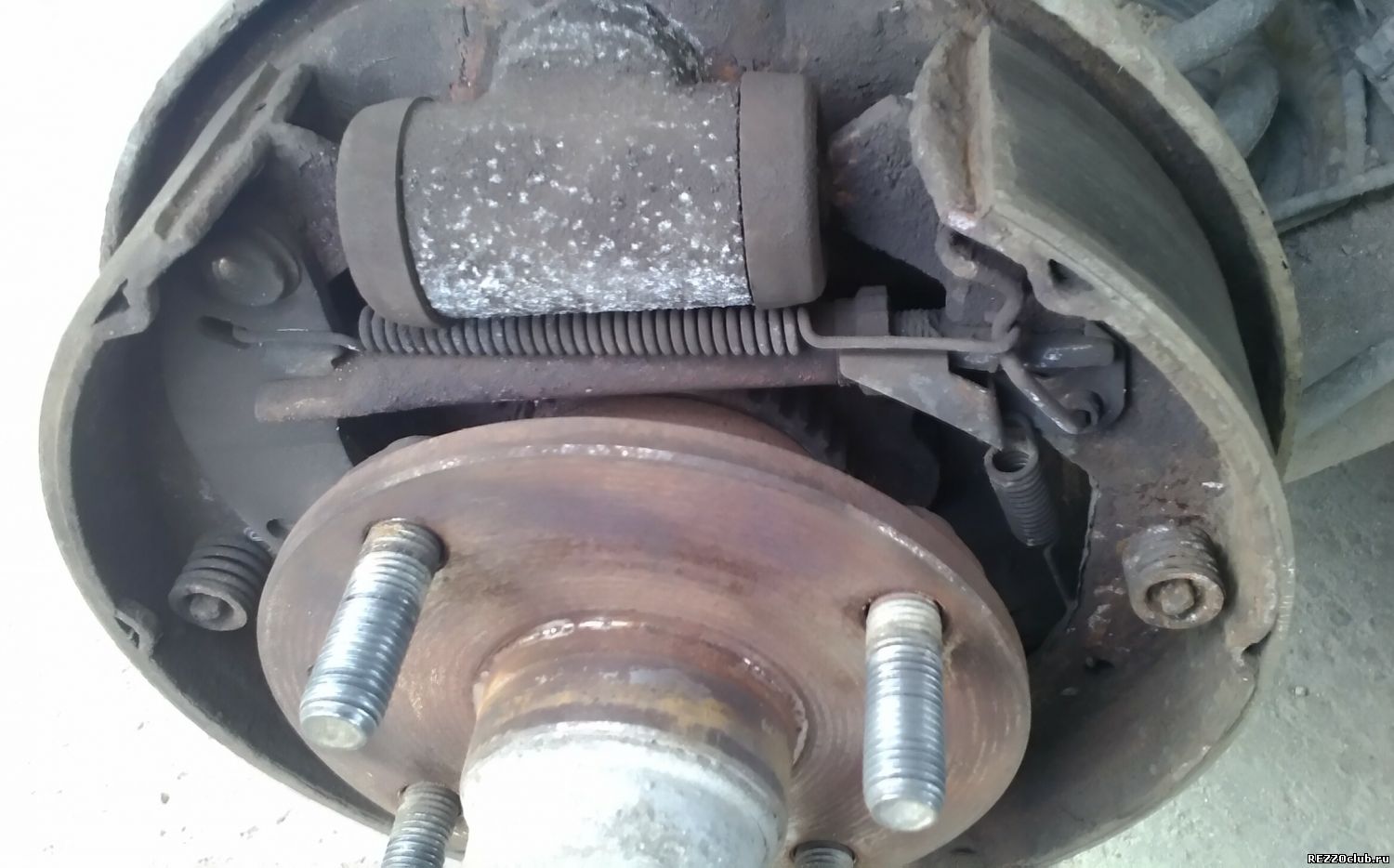

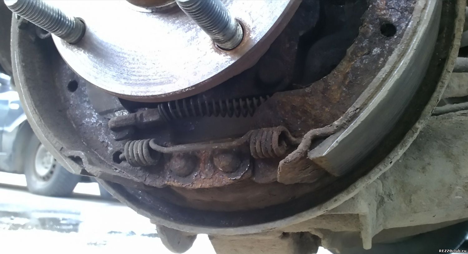

Менял сегодня резину и заднее правое колесо "прикипело". Ну ладно, постучал по диску молотком через деревяшку, катнулся туда-сюда при слегка открученных гайках + ВДхой пролил - снялось. Поехали с супругой покататься и где-то километров через 50-70 при плавном торможении с 80 до 20 где-то с 60 км/ч начинает постукивать сзади справа, на слух как в колесной арке. Как-будто храповик какой срабатывает, ритмично, но стук глухой, как в деревянном ящике шарик катается. Думал деревяшка застряла где или в багажнике что-то бренчит. Претряхнул, посмотрел... ничего не нашел. Потом вдруг стук почти сошел на нет, но чуть погодя снова возобновился. И именно при торможении...
Кто что может сказать?
Рыболов Дата: Воскресенье, 10.04.2016, 10:46 | Сообщение № 1115 (147433 в абсолютной нумерации)
Я думаю разбирать барабан надо....смотреть, однако.
letun087 Дата: Воскресенье, 10.04.2016, 11:31 | Сообщение № 1116 (147435 в абсолютной нумерации)
Aiku, действительно,чего гадать.Снял и посмотрел,тем более что ни чего сложного там нет.
Aiku Дата: Понедельник, 11.04.2016, 21:27 | Сообщение № 1117 (147481 в абсолютной нумерации)
Однако, барабан снял-посмотрел... Из непонятного единственно увидел, что правая пружина, которая по центру колодки, была перекошена и изогнута. Вынул-почистил, поставил на место. Больше ничего не болтается. Потом поезжу, послушаю.

mihaz Дата: Вторник, 12.04.2016, 06:10 | Сообщение № 1118 (147490 в абсолютной нумерации)
Прошлым летом снимал барабаны для ревизии состояния, у меня почти не было грязи и ржавчины, только угольного вида налет. Пробег у меня 70 000, похоже у Aiku  режимы эксплуатации гораздо суровее... я бы постарался отчистить всё что можно, и раскачать-подвигать всё, что должно двигаться-поворачиваться, возможно прикипело-приржавело...

letun087 Дата: Вторник, 12.04.2016, 13:33 | Сообщение № 1120 (147499 в абсолютной нумерации)
Скорее всего механизм самоподвода колодок не работает.Его просто надо почистить и разработать.И все будет в порядке.Виден зазор между поршнем цилиндра и пяткой колодки,а его там быть не должно
Aiku Дата: Вторник, 12.04.2016, 19:18 | Сообщение № 1121 (147506 в абсолютной нумерации)
Это качество фото - нету там зазора. Но, коллеги, ви таки правы: надо разбирать и чистить. "Резать к чертовой матери не дожидаясь перитонита." (с) На выходных если погода будет без дождя и сухо - займусь. В мануале сказано, что можно подмазать тугоплавкой смазкой, кто какой пользуется, или лучше просто почистить? Прижимные пружины и их стойки тоже менять или не надо?
leppa Дата: Вторник, 12.04.2016, 19:52 | Сообщение № 1122 (147509 в абсолютной нумерации)
Сообщений: 2287
Пружины и сами "солдатики" вряд ли износятся, а вот "чашки" надо смотреть. Если прорезь в них разбита, лучше поменять. Ну и будешь снимать, осторожно, многие их теряют. Я все трущиеся узлы в барабанах смазывал меднографиткой.
Artem Дата: Вторник, 12.04.2016, 19:57 | Сообщение № 1123 (147510 в абсолютной нумерации)
Обычный литол считается тоже туго плавкой смазкой. У меня пробег 151000 снимал на днях барабаны они в прекрасном состоянии износ колодок где то 50% и ни грязи ни задиров не где нет! вот и думаю либо меняли барабаны до меня либо идеально эксплуатировали!

Aiku Дата: Вторник, 12.04.2016, 20:53 | Сообщение № 1125 (147519 в абсолютной нумерации)
У меня пробег 108 тык, колодок осталось 2 мм или около того, но я езжу не всегда по асфальту. В Карелии чаще грейдер со всеми сопутствующими лужами и грязью, так что ... Ну и всякая химия в Питере зимой сыпется на дороги нещадно.
Солдатики поржавели, покрылись какой-то коростой, как и тыльные части колодок. Думаю не прикупить ли ремкомплект сразу. В exist-е AMD.RK111 правый и AMD.RK121 левый. По отдельности солдатиков нет. Можно и из прутка сделать самому, там дел-то...
