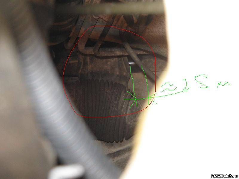

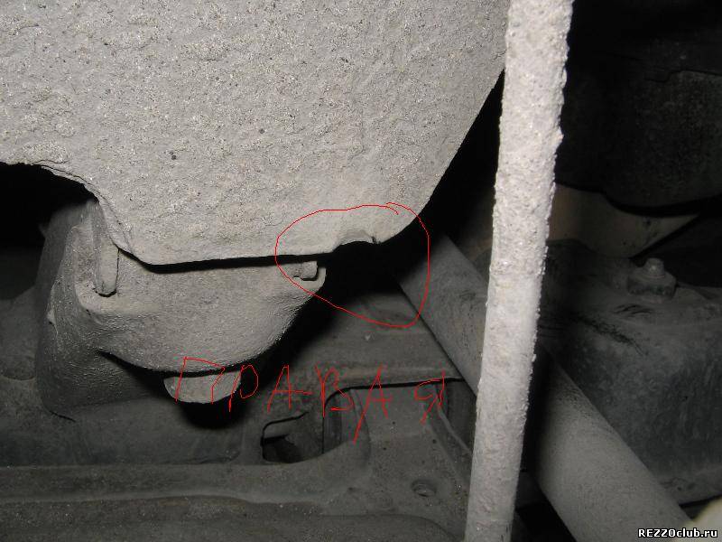

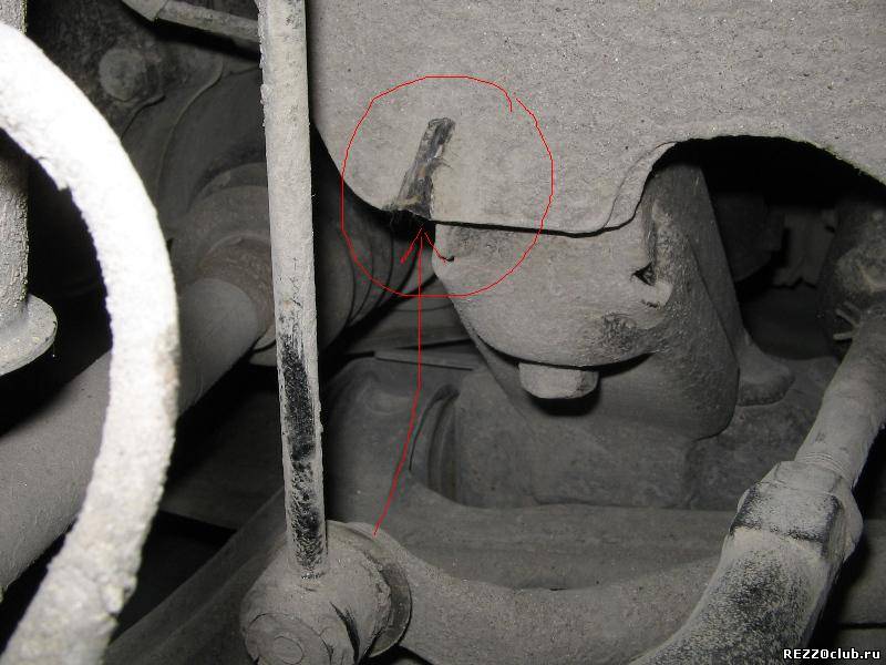

появился жесткий стук слева метал об метал. снял колесо. явные следы ударов пальца и гайки крепления стойки стабилизатора по кузову. снял правое там тоже есть, но видимо давно было. Вопрос! как сдвинуть стаб обратно, как его зафиксировать, на сколько сдвигать, куда ставить хомут? реально ли самому поменять втулки стаба. А то посмотрел там по моему хрен доберешся до болтов.
вот и фотки. свежий задир слева. справа след от старого удара(при прежнем хозяине был наверно). сегодня попробовал сдвинуть стаб на место. на удивление легко вернулся в исходное состояние всего после 3 ударов небольшим молотком. может втулки поизносились? как видно на фото сдвиг был порядка 25-30 мм. справа удерживающую скобу нихрена не обнаружил. могла слететь и потеряться. ямы нет, поэтому буду вывешивать на домкратах и лезть под машину. как хомут то ставить? может через резинку лучше? метал по металу наверно скользить будет. резинка не даст смещаться.

ромчик, А может тебе стабилизатор полностью сменить, не такой он и дорогой, код 96852287, а по поводу установки хомутов есть примеры в этой же ветке. Резинки СПУ тоже не мешает поменять, раз стаб в них легко ходит. Если решишь делать сам, то лучше одеть на СПУ кольца и прихватить сваркой, это тебе в любой мастерской изладят.
