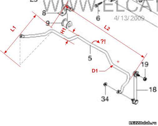

Две просьбы к уважаемой аудитории:
1. У кого есть снятый старый СПУ, не поленитесь, замеряйте размеры (D1 - диаметр).
2. Кто в ближайшее время полезет по машину, посмотрите пожалуйста, что будет происходить если стабилизатор будет поворачиваться во втулках в направлении красной стрелки. Куда он при этом будет упираться и какое там максимально допустимое расстояние?
Схему прилагаю:
