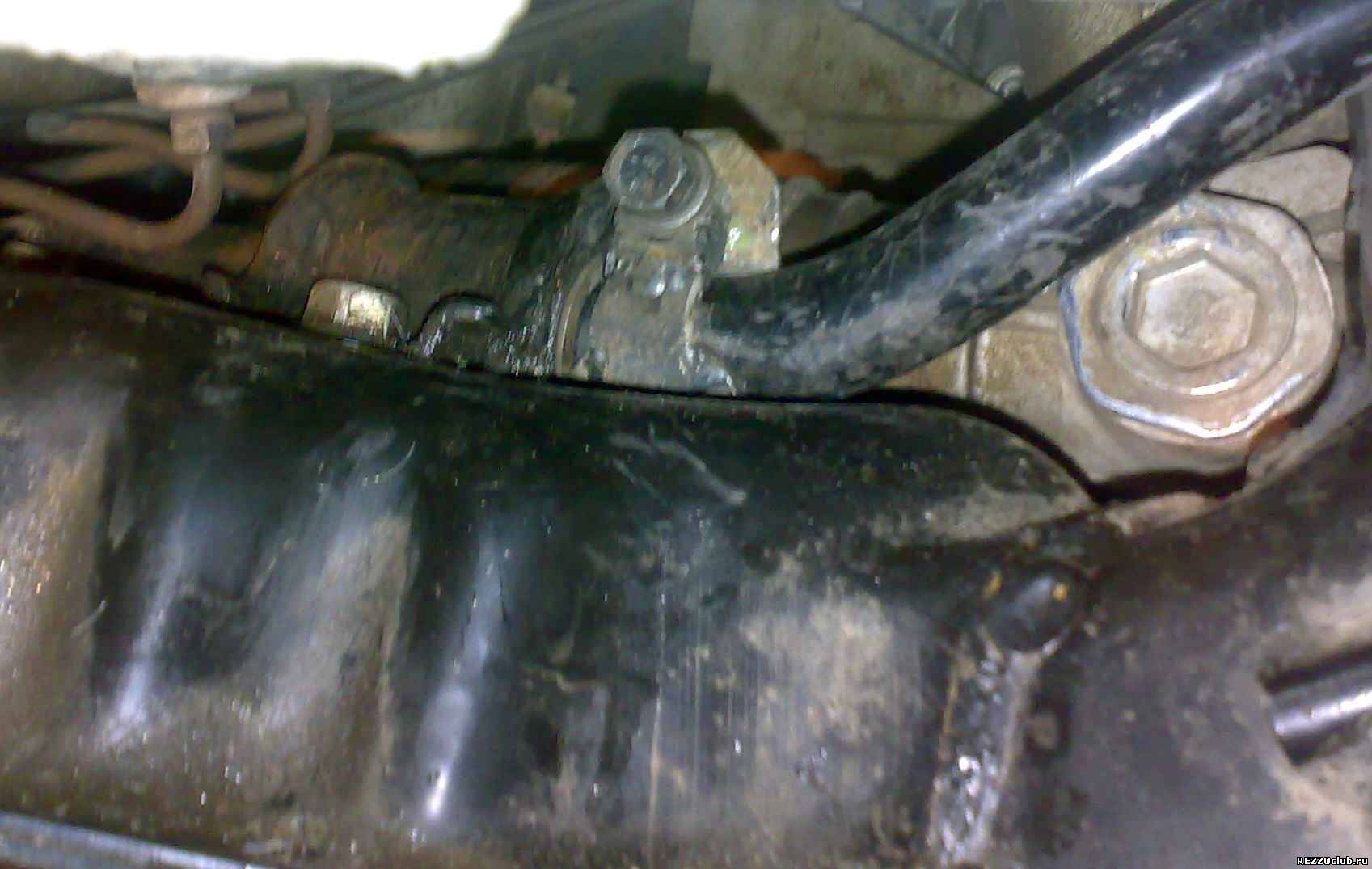

Нашел я стук! Тяга стабилизатора уехала влево и стучит по кузову. Буду делать хомуты. Сервисмены все равно не помогут.
$IMAGE1$
Как сделаю отпишусь

Хотел фото вставить - неполучилось.
Пробую еще раз. Это место куда стучит
Прикрепления: 5422607.jpg (114.2 Kb)

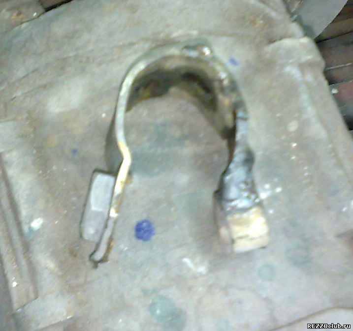

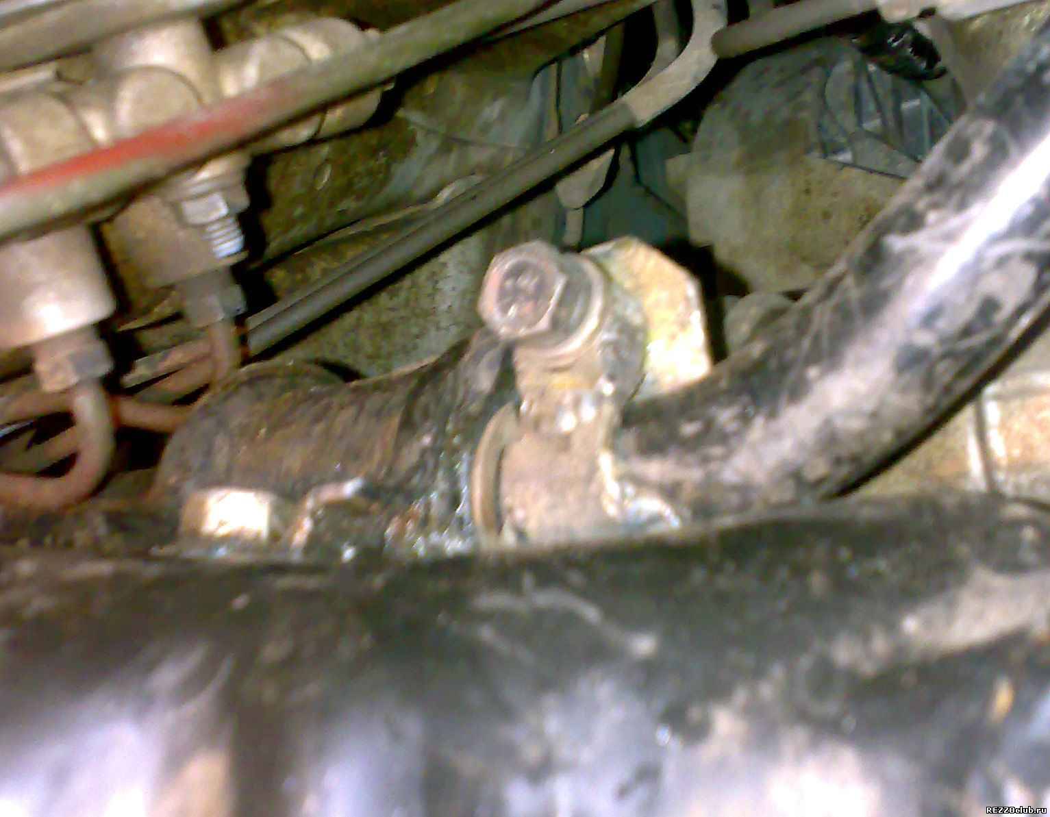

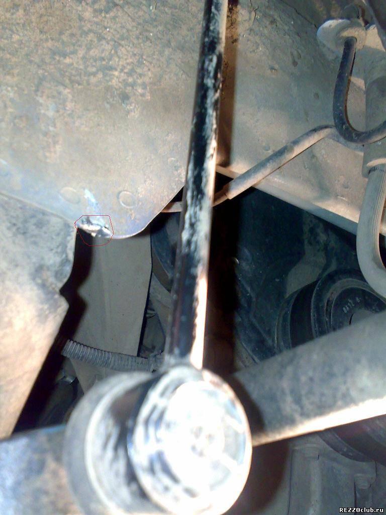

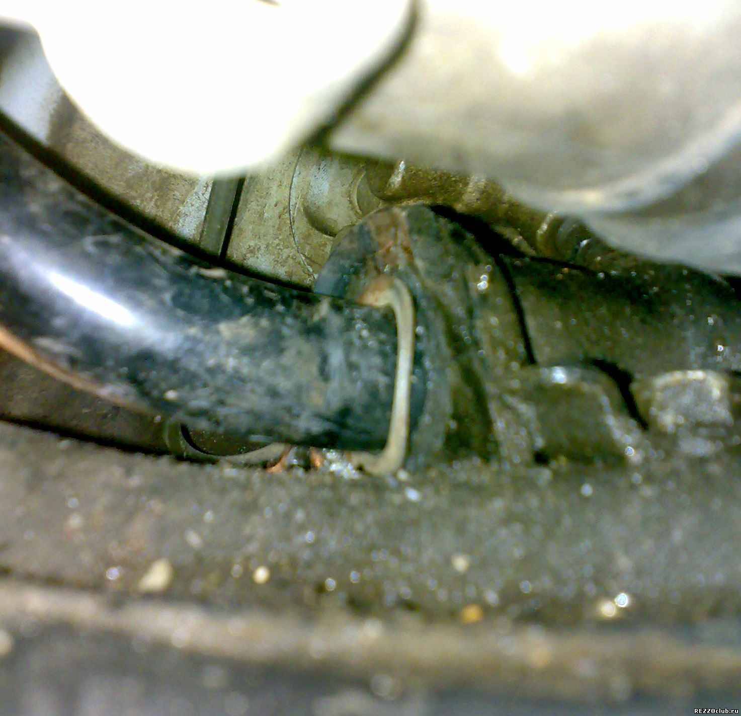

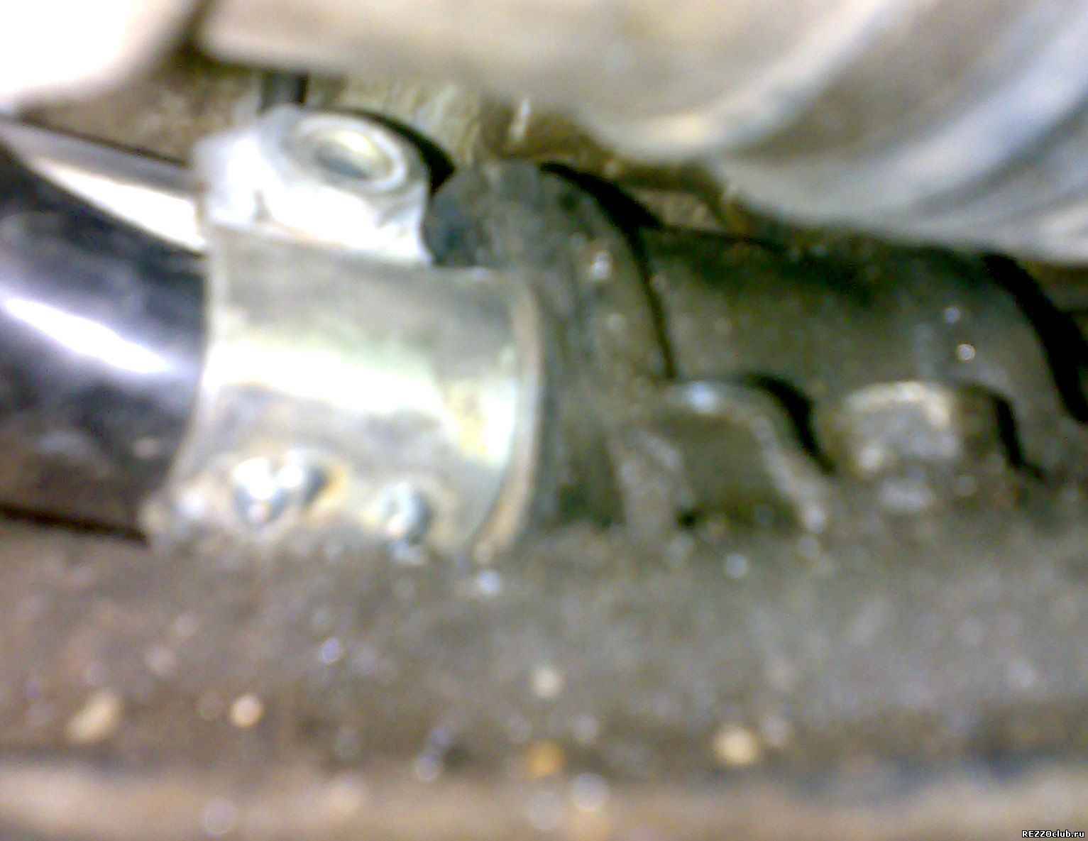

Седня устранил стук в подвеске. Поставил хомут на тягу стабилизатора. Самодельный, не очень красивый, зато.....
Старый хомут выбросил, поставил шайбу
потом хомут
В итоге получилось вот что:
Прикрепления: 9566924.jpg (22.6 Kb) · 5786084.jpg (91.9 Kb) · 1751549.jpg (64.9 Kb) · 2934387.jpg (90.3 Kb) · 3392016.jpg (87.7 Kb)
AlexIz Дата: Пятница, 30.01.2009, 07:48 | Сообщение № 235 (42413 в абсолютной нумерации)
Quote (San210270)
Наконец то стало понятно что к чему! biggrin Отличное пособие! Спасибо!

Типичная болячка, обсуждалась уже многократно. Себе менял по гарантии стабилизатор. Новые стабилизаторы идут с цельным кольцом, запресованным в него. Шансов сместиться у такой конструкции нет в отличие от предыдущей...

В последних поставках, вряд-ли кто-то скажет точно с какого времени, идут стабилизаторы поперечной устойчивости на которых эти кольца уже измененной конструкцией. т.е. стабилизстор неможет сместиться поперек. А остальные, те у кого смещение было, пробивали замену через гарантийку, либо лечились дополнительными хомутами или точечным прихватом колец сваркой.
