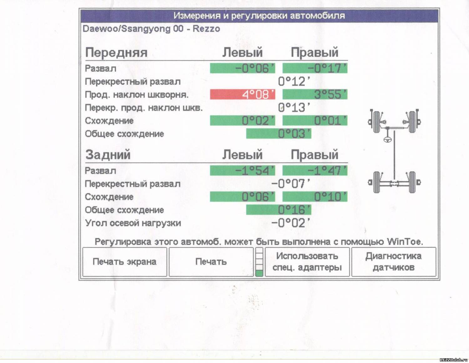

tapok Дата: Суббота, 28.08.2010, 17:00 | Сообщение № 44 (77817 в абсолютной нумерации)
Сообщений: 14
На форуме с 18.05.2009
Пользователь № 1777
И куда тут смотреть? )
Прикрепления: 5777378.jpg (124.8 Kb)
kuparos Дата: Воскресенье, 29.08.2010, 11:50 | Сообщение № 45 (77822 в абсолютной нумерации)
Развал -0°20' ± 0°45'
Сходимость 0° ± 0°10'
Угол продольного наклона оси поворота 3°
tapok, в твоём случае
Развал 0o 12,
Сходимость 0o 3,
Угол продольного наклона оси поворота: левый 4o 08,, а правый 3o 55, разница между ними 13,
"...Развал и угол продольного наклона оси поворота передних колес не подлежат регулировке. См. "Технические характеристики для регулировки углов установки колес" . Предварительно трижды надавите на бампер и отпустите его, чтобы избежать получения неправильных результатов измерения развала и угла продольного наклона оси поворота. Если результаты измерения развала или угла продольного наклона оси поворота отклоняются от требуемых технических характеристик, то выявите и замените или отремонтируйте все поврежденные, расшатанные, деформированные или изношенные детали подвески. Если причина неисправности связана с кузовом, то отремонтируйте его..."
По моему всё в пределах допуска за исключением отмеченного красным. Это угол продольного наклона оси поворота (кастер) он не регулируется.
"...Угол продольного наклона оси поворота - это угол наклона верхней точки оси поворота вперед или назад от вертикали, если смотреть на автомобиль сбоку. Наклон назад является положительным, а вперед - отрицательным. Угол продольного наклона оси поворота влияет на возможность с помощью рулевого управления удерживать требуемый курс автомобиля, но не влияет на износ шин. На угол продольного наклона оси поворота влияет ослабление пружин и перегрузка автомобиля. Колесо с меньшим углом продольного наклона оси поворота будет смещаться к центру автомобиля. В этом случае автомобиль будет перемещаться или наклоняться в сторону колеса, имеющего меньший положительный угол продольного наклона оси поворота..."
Я не специалист, по этому предполагаю, что 13, разницы между правой и левой стороной не критичны.
