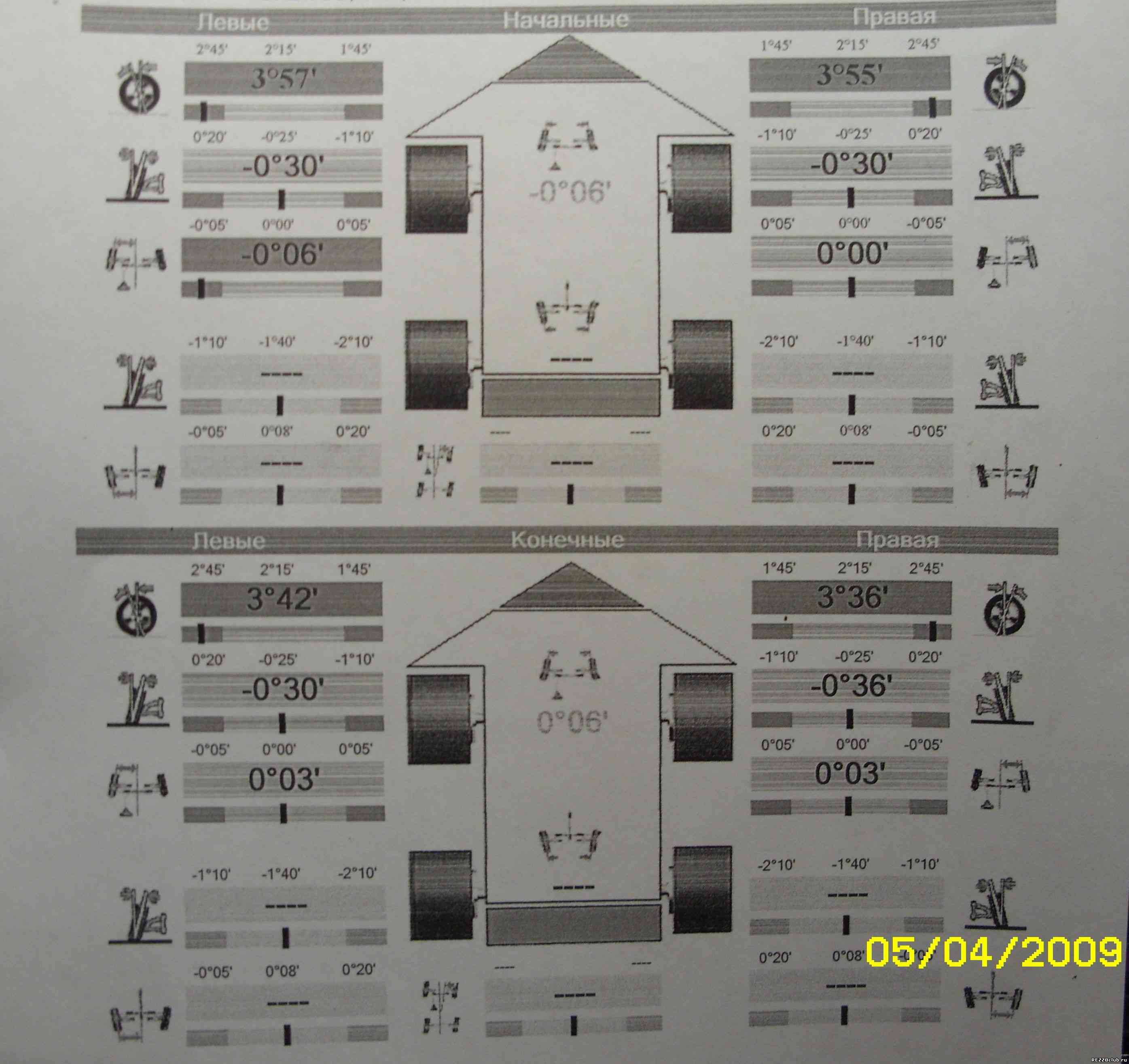

Седня сделал развал-сход, руль выровнили (был повернут в право). Если кто разбирается расшифруйте, все ли нормально.

как то интересно у вас результаты говорят, у нас обычно +- в градусах, или минутах, или секундах и границы допуска. Если намеренные цифры выходят за рамки - делаем геометрию, нет - и слава Б.
Геометрию на своем Рецце ни разу не делал с покупки. Основной показатель - руль не тянет, резину не ест. Чего железку мучать...
