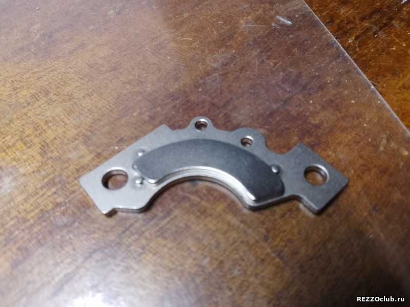

Когда то больше года назад я писал про намагничивание многострадального датчика... Магнит использовал от старого компьютерного HDD. Идея где то кем то описывалась на просторах инета. Нет ни каких чудес. Про пайку тоже читал, но это если совсем нет на выходах даже миливольтов. А если ошибка плавающая то я всё же грешу на силу магнитного поля. У самого после процедуры ПОДЗАРЯДКИ датчика больше года ошибки нет. Датчик ХЗ какой, не оригинал. Оригинал для меня дорого. Такой же магнит ставлю на масляный фильтр. Не считайте меня идиотом, но однажды разрезал фильтр и в зоне магнита изнутри была горка всякой херни. А ведь фильтр масло то фильтровать должен.
Прикрепления: 0731143.jpg (45.7 Kb)
