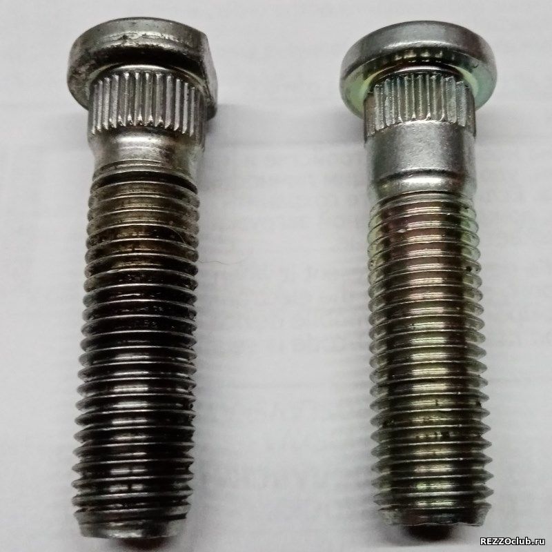

Rapidrezzo Дата: Вторник, 14.07.2020, 21:39 | Сообщение № 8 (171900 в абсолютной нумерации)
Пришла шпилька, заказывал на exist.ru по номеру: 94501734, но она не подходит. Диаметр меньше, шаг насечки больше. Она свободно проходит в отверстие ступицы и вращается, зацепления нет. На фото слева, та что стояла, а справа - из магазина:

letun087 Дата: Среда, 15.07.2020, 00:32 | Сообщение № 9 (171903 в абсолютной нумерации)
Цитата Rapidrezzo ()
94501734
Это передняя шпилька.Передние и задние у нас не одинаковые!
letun087 Дата: Среда, 15.07.2020, 00:36 | Сообщение № 10 (171904 в абсолютной нумерации)
Тебе нужна шпилька Авео,Лачетти GM 94501742 - 48.5мм

letun087 Дата: Среда, 15.07.2020, 17:27 | Сообщение № 12 (171906 в абсолютной нумерации)
А при чем тут гайки?Речь не о диаметре резьбы и ее шаге.Гайки к передним и задним шпилькам одинаковые.А вот сами шпильки разные

Rapidrezzo Дата: Среда, 15.07.2020, 18:35 | Сообщение № 14 (171908 в абсолютной нумерации)
valkrajushkin, гайки действительно подходят, а вот шпильки похоже разные.
letun087, спасибо! Я искал на схеме именно заднюю шпильку, но не нашел. Вот заказал переднюю, они оказывается другие. Сегодня нашел в магазине похожие на ниши от Хундая, только чуть покороче. Уже установил, все нормально. Они зашли впритирку, пришлось гайкой дожимать, чтобы полностью сели в ступицу. Теперь закажу задние, когда придут поменяю, наверное, а может оставлю в запас.
