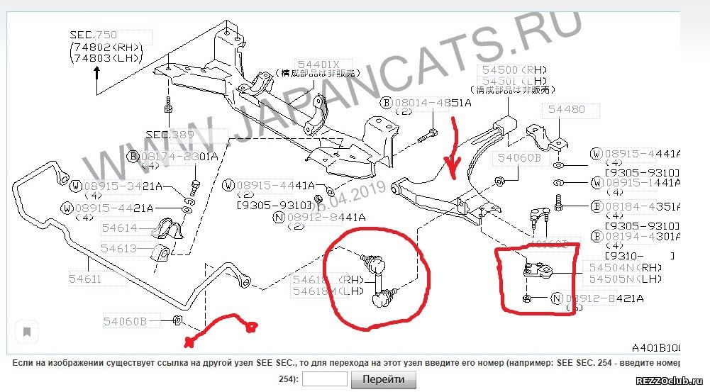

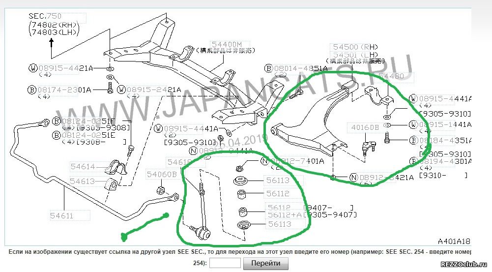

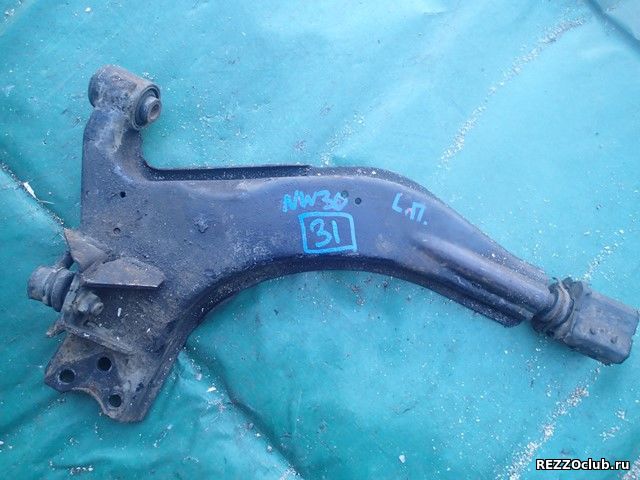

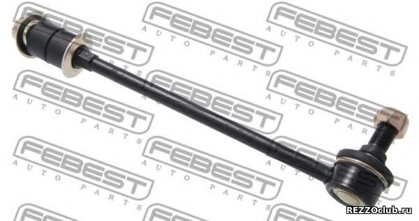

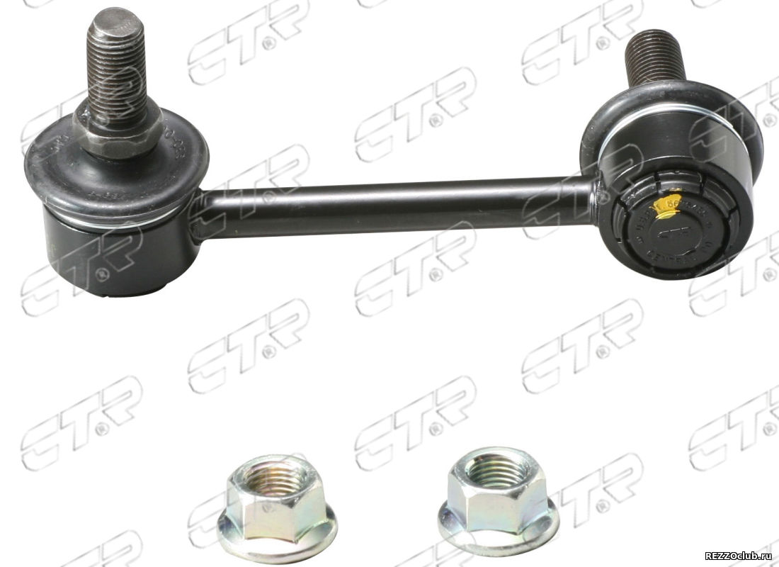

В бытность владения "праворукого" микроавтобуса Ниссан Ларго W30, столкнулся с "гением конструирования" японского автомобиля.Мало того что запчасти (ходовой и др.) одной модели могли не подойти из-за разной комплектации, но и одинаковой комплектации, но разных годов выпуска могли отличаться.
Пару раз присылали с Дальнего Востока неподходящие мне детали на переднюю ходовую.
Касаемо указанного микроавтобуса, "японцы" их делали 2WD и 4WD. У меня был 2WD и стойка стабилизатора была с одной стороны в виде шаровой, а с другой стороны шток с резьбой и крепилась эта стойка стаба к амортизаторной стойке через ухо и резиновые втулки.
На 4WD стойка стабилизатора была с двумя шаровыми под угло 90 градусов и крепилась к переднему нижнему рычагу подвески. Еще размеры стабилизаторов были разные и вид крепления амортизаторной стойки через шаровую к рычагу. На 2WD шаровая прикручивалась к рычагу и вставлялась в конус на ступице (как на Реззо), а у 4WD шаровая прикручивалась к ступице и вставлялась в серьгу, прикрученную к рычагу (как на ВАЗ 2108-09).
Мое мнение о разности конструкции видится в разной весовой нагруженности передней оси микроавтобуса, т.к. на 4WD впереди стоял еще редуктор с полуосями + кардан, поэтому они решили распределить динамическую нагрузку на рычаги. На 4WD основной привод был на задние колеса, а перед автоматически подключался, если "задок" проскальзывал или буксовал.
P.S. На микроавтобусе Ниссан Ларго 30 развесовка по осям была 50/50, т.к. ДВС, АКПП (или АКПП срощенная с раздаткой) располагались между осей авто.
