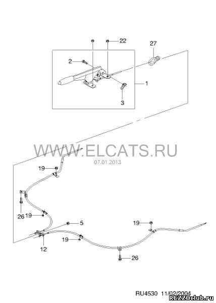

SPT Дата: Понедельник, 07.01.2013, 20:48 | Сообщение № 41 (118158 в абсолютной нумерации)
Сообщений: 77
На форуме с 20.12.2010
Пользователь № 4063
sergey62, Доброго вечера, с Рождеством! Подскажи пожалуйста трос ручника 1052,92 р. за пару?
Анатолий Дата: Понедельник, 07.01.2013, 22:02 | Сообщение № 42 (118161 в абсолютной нумерации)
SPT, трос один, на оба колеса, поз.12
Прикрепления: 4103684.jpg (16.8 Kb)
Сообщение отредактировал Анатолий - Понедельник, 07.01.2013, 22:10
sergey62 Дата: Вторник, 08.01.2013, 00:07 | Сообщение № 43 (118163 в абсолютной нумерации)
Сообщений: 71
На форуме с 25.03.2012
Пользователь № 5988
ну да) smile
SPT Дата: Среда, 09.01.2013, 01:31 | Сообщение № 44 (118191 в абсолютной нумерации)
Сообщений: 77
Пользователь № 4063
sergey62, Анатолий, Спасибо большое, просветили.
