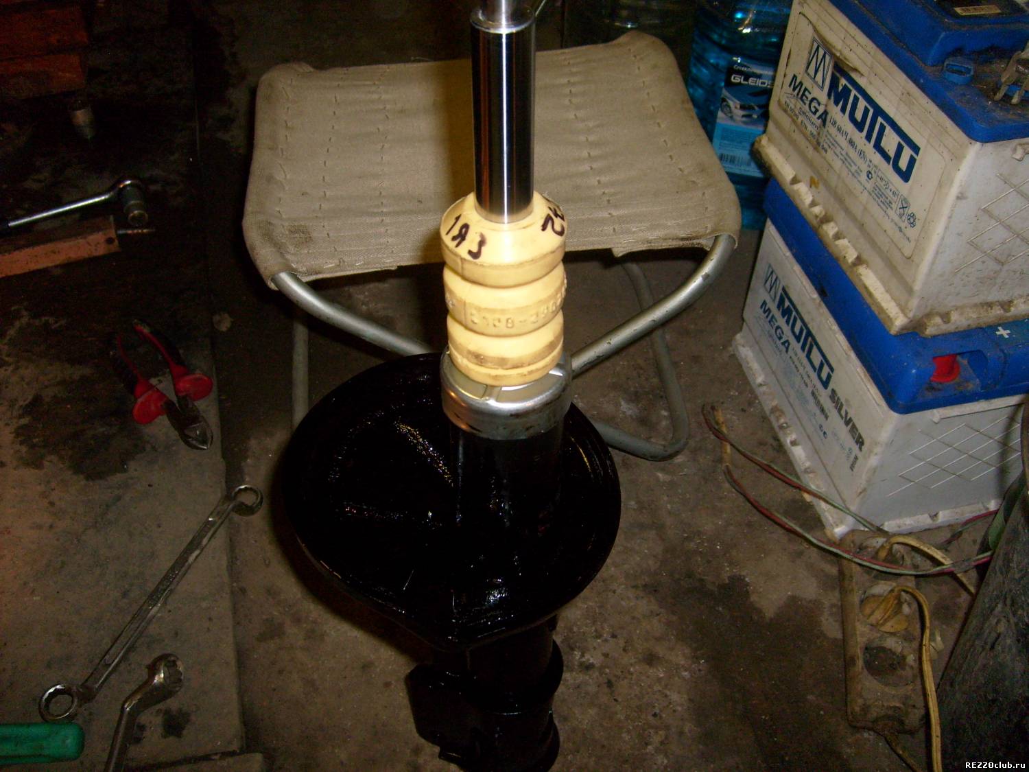

уф...сегодня наконец заменил втулки.ставил полиуретановые от шнивы.не резал-протаскивал использую мыльную пену.старые были в нормальном состоянии.а вот стойки спу люфтили не  по-детски.заодно поменял передние аммики.на аммо поставил отбойники от ваз 09 (они чуть длиннее).до кучи заменил передние колодки (мастер спорт).вобщем весь передок перетряхнул.стук при переезде мелких неровностей изчез.хоть и затрахался за 2дня-доволен результатом как слон... crazy hands icecream
Прикрепления: 3671169.jpg (173.6 Kb)

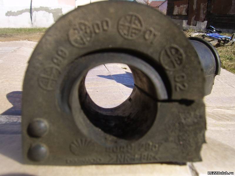

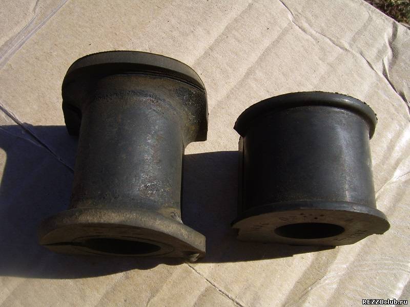

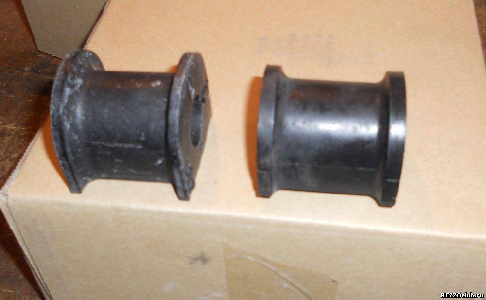

собрался поменять втулки, но обнаружил, что купленные мной шнивовские совсем не подходят. какие нужны?
фото шнивовских и родных для сравнения
Если это большие втулки (их там 2 типа на стабилизаторе), то они самые. На внешний вид не смотри. Режь как и прежние, да ставь!

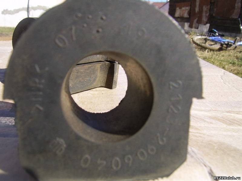

Анатолий Дата: Суббота, 29.03.2014, 23:44 | Сообщение № 104 (129315 в абсолютной нумерации)
Виталь, это не та втулка, надо другую, которая больше. Вот на фото, для сравнения, слева родная, справа шнивовская.
Прикрепления: 8588166.jpg (116.8 Kb)
