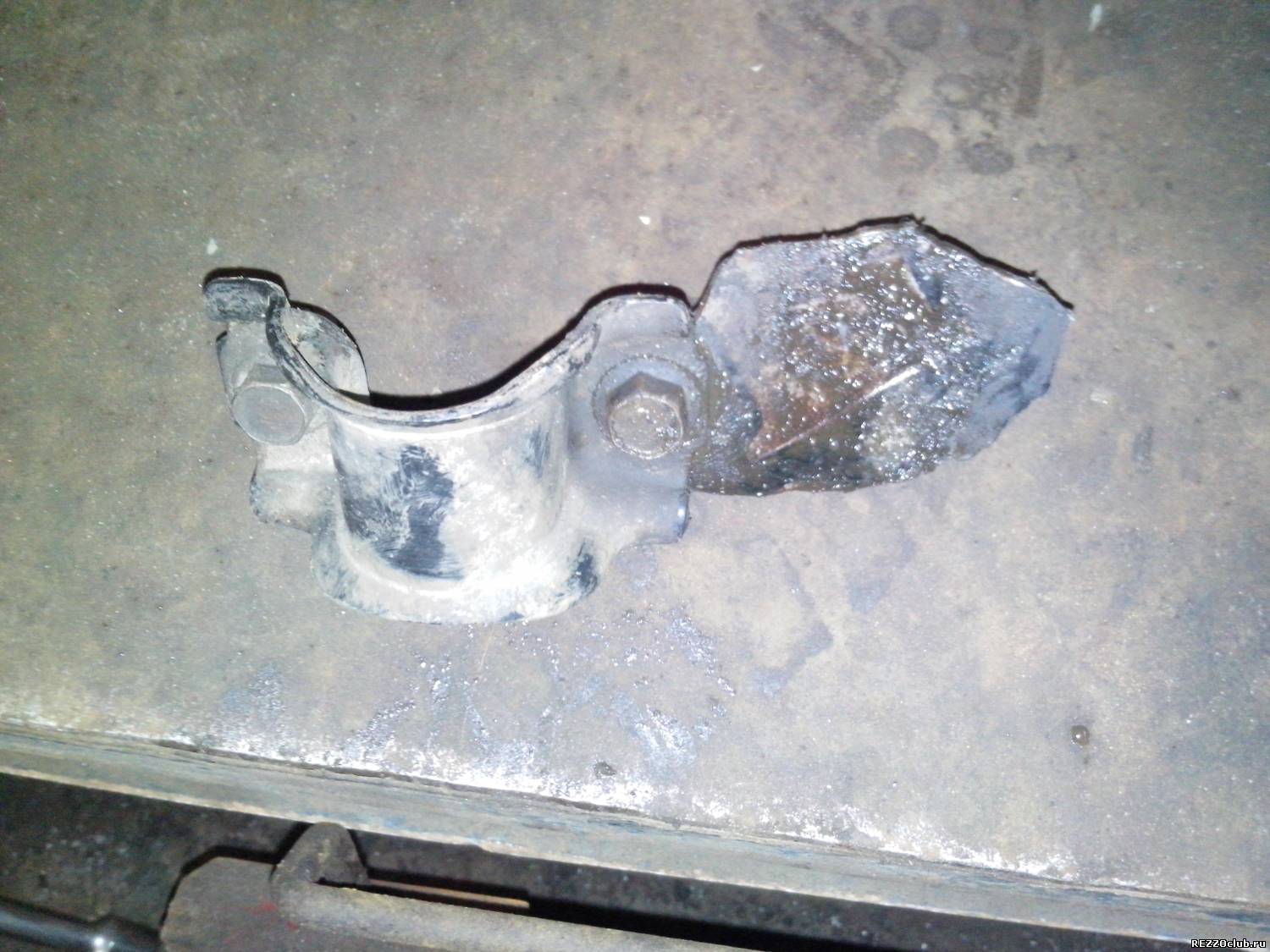

сам стабилизатор в дугу не согнуло,а хомуты выдрало с корнем с куском металла от балки
mihaz Дата: Четверг, 20.02.2014, 14:13 | Сообщение № 77 (128329 в абсолютной нумерации)
Да на каких же кочках так угораздило?

Втом то и дело,что в ямы не попадал.Может 1 хозяин в аварии побывал.На счет усиления подрамника я полностью согласен.Вчера на станции заварили,усилили,собрали.Выехал,тишина и улыбка на всю рожу-минут 10 до 1 разворота.Опять все забренчало,сегодня поеду выеснять причину.

malz7272   жесть, если у вас такое случилось, то возможны еще скрытые дефекты...

Съездил на станцию,оказывается они забыли затянуть косточку.Сейчас тишина, ни чего не трещит.Надеюсь эпопея со стабилизатором закончилась.Я уже всю машину перелопатил.Уже не знаю,что вней еще может сломаться smile
