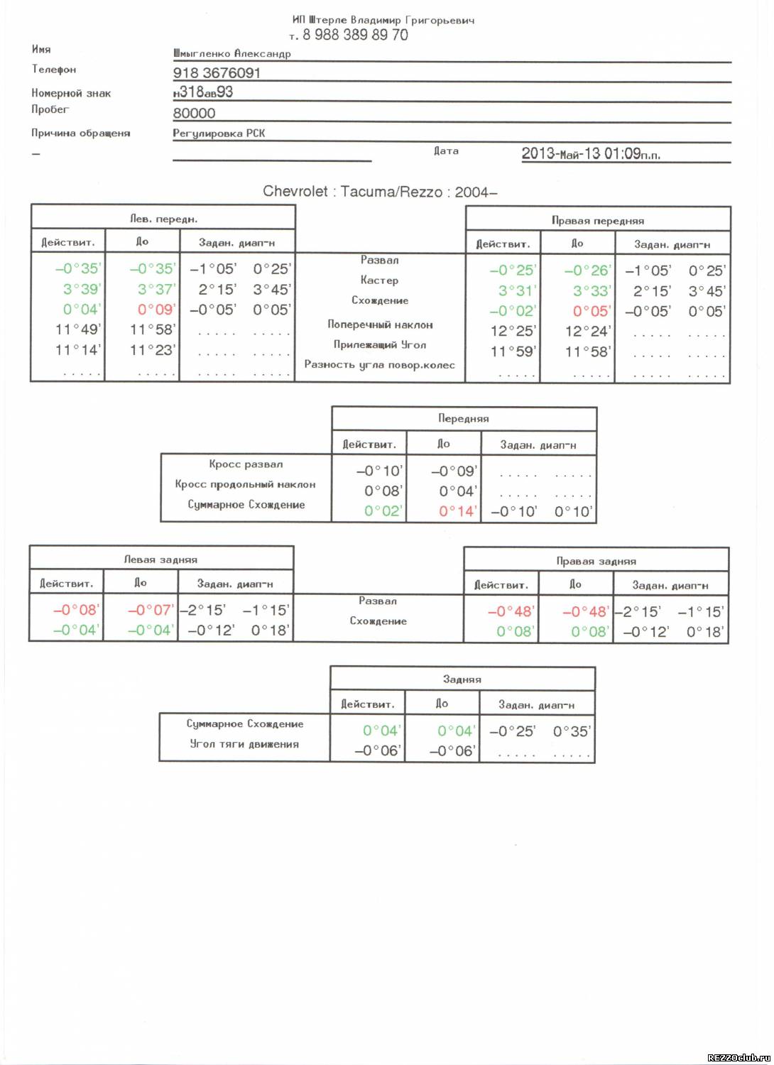

Тоже самая проблема мучает, уже сделали развал за 800рублей, было небольшое отклонение, решили проблему, позже закину результаты которые мне предоставили, но вчера еду и снова ведет, что за ерунда?

Alex_REZZO Дата: Четверг, 16.05.2013, 14:25 | Сообщение № 48 (122191 в абсолютной нумерации)
Сообщений: 41
На форуме с 17.12.2012
Пользователь № 7554
Да нет не подтормаживает! я думаю перекинуть передние колеса на задние!!
