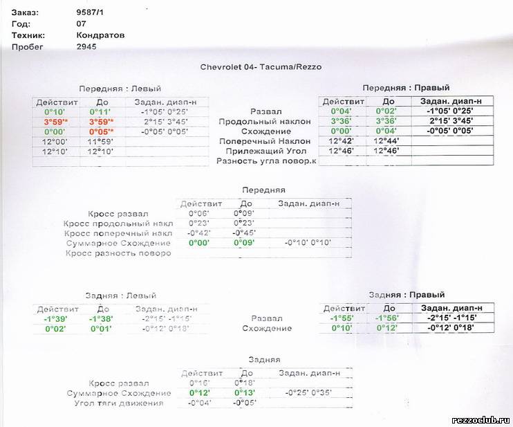

Машинку от рождения тянуло вправо, не сильно, нужно чуть придерживать руль. Вчера доехал в сервис( АЦ Сити Видное) поменять масло и проверить сход-развал. Результат на картинке.
Сижу, думаю что делать дальше. Каспер на износ резины не влияет, может покатаюсь пока и левая стойка немного просядет.
