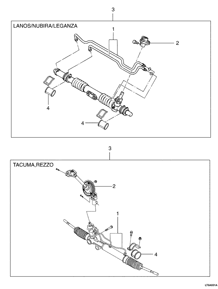

atkars Дата: Среда, 25.04.2012, 23:08 | Сообщение № 2 (107986 в абсолютной нумерации)
Сообщений: 231
Пользователь № 450
Может не то, но так же стучит (уже 3-й год)
Или
Прикрепления: 7879590.png (16.8 Kb) · 5256622.png (21.1 Kb)

tabultok Дата: Четверг, 26.04.2012, 09:46 | Сообщение № 3 (108003 в абсолютной нумерации)
Сообщений: 201
Российская Федерация -  Омск
На форуме с 25.05.2009
Пользователь № 1792
Уважаемый, Аткарс.
Спасибо за подробный ответ.
А куда смотреть-то? и что у вас сломалось?))
Со слов моего "ремонтника", как я понял, у меня что-то не так с элементом 2 на третьем рисунке, или с тем местом, где элемент 2 входит в элемент 1..

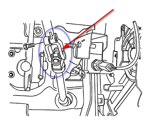

atkars Дата: Четверг, 26.04.2012, 23:32 | Сообщение № 4 (108027 в абсолютной нумерации)
Сообщений: 231
Пользователь № 450
Исправил рисунок - отмечено- крестовина. Её из салона хорошо видно и пощупать можно.
У меня вроде похожие симптомы, но я ничего не делал. В отпуске посмотрю.
Если бы крестовина сломалась - было бы совсем ай-ай по стукам. А так- просто люфт где-то. Может рейка (но 3 года практически не меняется.) А вообще стойки стабилизатора посмотрите. Они свими люфтами такой странный эффект иногда дают, можно думать что угодно. (раз - слышу стук справа явственно, а стойку менял слева)

tabultok Дата: Пятница, 27.04.2012, 13:39 | Сообщение № 5 (108044 в абсолютной нумерации)
Сообщений: 201
Пользователь № 1792
Мерси.
Теперь понял.
Да. Ремонтник указал, что стук из-за крестовины, но не той, что в салоне, а второй, которая под капотоми в резиновом "пыльнике"..
