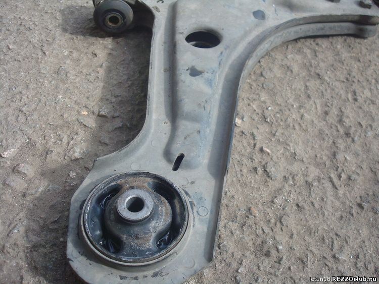

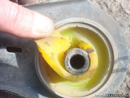

худой Дата: Среда, 22.10.2014, 13:07 | Сообщение № 38 (134348 в абсолютной нумерации)
пробег 3ткм
Прикрепления: 6009307.jpg (83.1 Kb)
Сообщение отредактировал худой - Среда, 22.10.2014, 13:08
Рыболов Дата: Среда, 22.10.2014, 15:32 | Сообщение № 39 (134350 в абсолютной нумерации)
худой, спасибо за фото.
Вот это я понимаю - КАЧЕСТВО  wacko
худой Дата: Среда, 22.10.2014, 15:54 | Сообщение № 40 (134351 в абсолютной нумерации)
Кирилл, дело не в качестве, а в непродуманности. В родных сайлентблоках перемычки играют роль оси качания рычага, а этот сделан сплошным, вот его и рвёт при качании рычага
