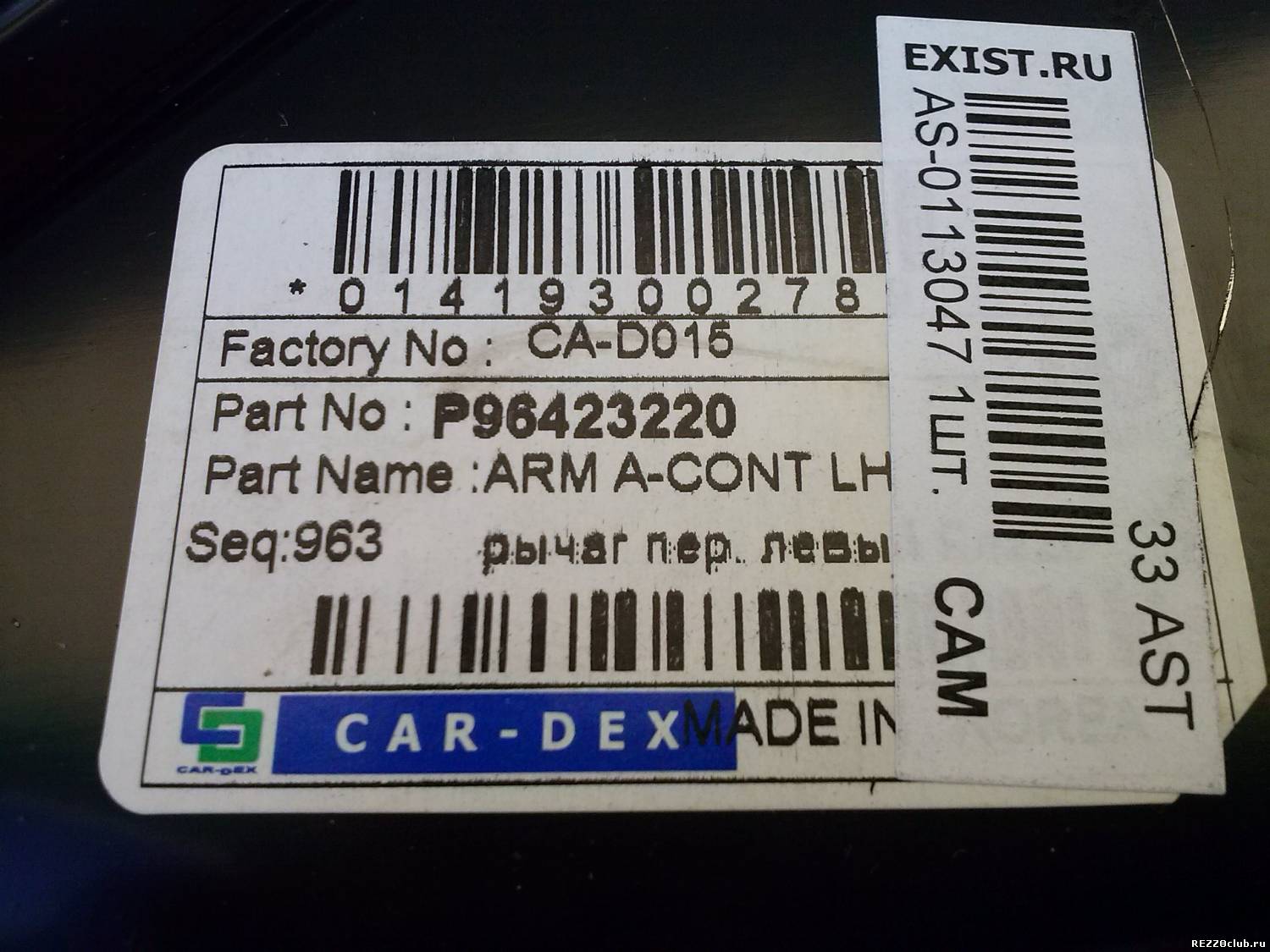

leppa Дата: Суббота, 31.08.2013, 18:47 | Сообщение № 19 (124305 в абсолютной нумерации)
Господа! спешу поделиться своей маленькой радостью. Передний болт сайлентблока отвернулся без проблем. Сильно меня ногами не пинайте, просто начитавшись ужасов о закисших ботах и резке подрамника морально был готов к этому. Но как говориться глаза боятся а руки делают. Утром обильно пролил сайлент и окрестности вдшкой, немного покатался, а сейчас с небольшим усилителем в см. 40 свободно вывернулся.
Теперь о самих сайлентах - учитывая мнение уважаемых  Алекс77 и Mavruc заказал рычаг в сборе. Здесь на форуме читал, что ставили от Car-dex, экзист выдал  CA-D015. К сожалению ни сайте кардекса ни в экзисте нет инфы о применимости, взял на свой страх и риск.
Кто ставил кардекс? Обрадуйте или огорчите  - подходят они нам, или ко мне придет очередная печаль?

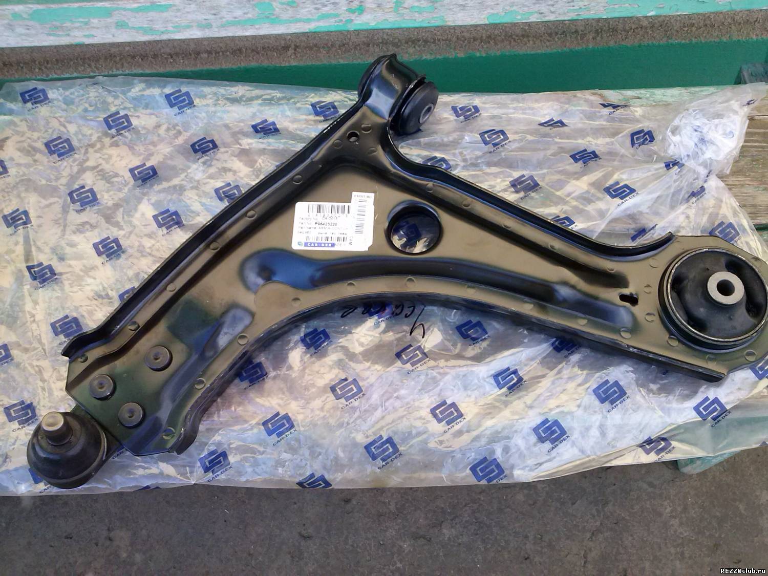

leppa Дата: Суббота, 07.09.2013, 22:07 | Сообщение № 24 (124437 в абсолютной нумерации)
Продолжаю доводить машину до состояния нормального авто.
Вчера привезли рычаг:
Сегодня с утра менял. Особенных проблем не возникло, за исключением того, что бы воткнуть новый рычаг в подрамник пришлось откручивать стойки СПУ и прокручивать стаб максимально вверх.
Теперь из передней подвески осталось сделать рейку и посмотреть левый опорный подшипник. И вот тут то меня ждала засада - никак не могу снять пассажирский дворник - прикипел что ли, мой снялся легко, а этот ни в какую. Сейчас залил привод ВДшкой может от киснет за ночь.
Прикрепления: 5024248.jpg (221.5 Kb) · 1324640.jpg (171.4 Kb)
Mavruc Дата: Воскресенье, 08.09.2013, 13:45 | Сообщение № 25 (124454 в абсолютной нумерации)
Отпусти и сними гайку. Покачать рукой или вкл стеклоочиститель, от работы разболтается. Как вариант нагреть до 100 градусов строительным феном бобышку поводка, только пластмасску жабо изолируй фольгой или др способом.
П.С. Сколько стоит неоригинальный рычаг?
Сообщение отредактировал Mavruc - Воскресенье, 08.09.2013, 13:45
leppa Дата: Воскресенье, 08.09.2013, 19:49 | Сообщение № 26 (124468 в абсолютной нумерации)
До этого несколько раз пытался покачиваниями снять дворник, ни фика не трогался. Сегодня с утра положил на стекло деревяшку и рычагом (крутилкой домкрата) поддел дворник. Одновременно слегка постукивал по приводу молотком. Минут через пять снялся.
Рычаг брал за 1805 р.
