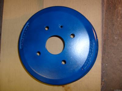

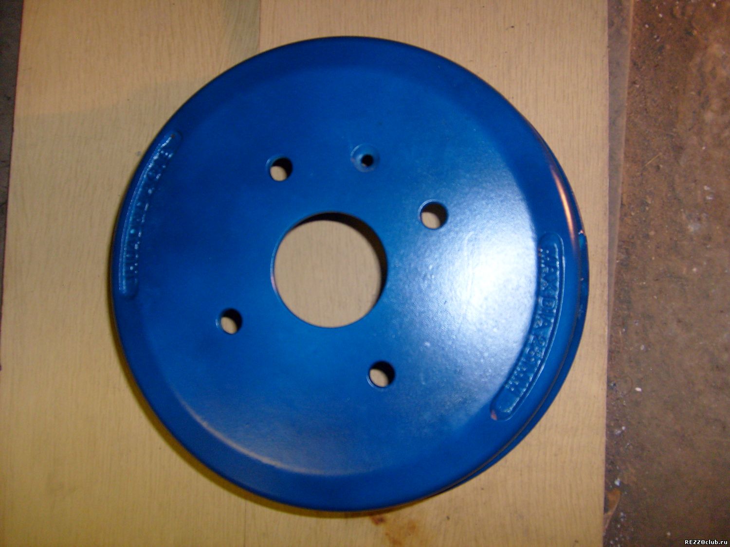

внешний вид.проклейка колодок.лакировка и т.д.-на 5 (теперь понятно?)

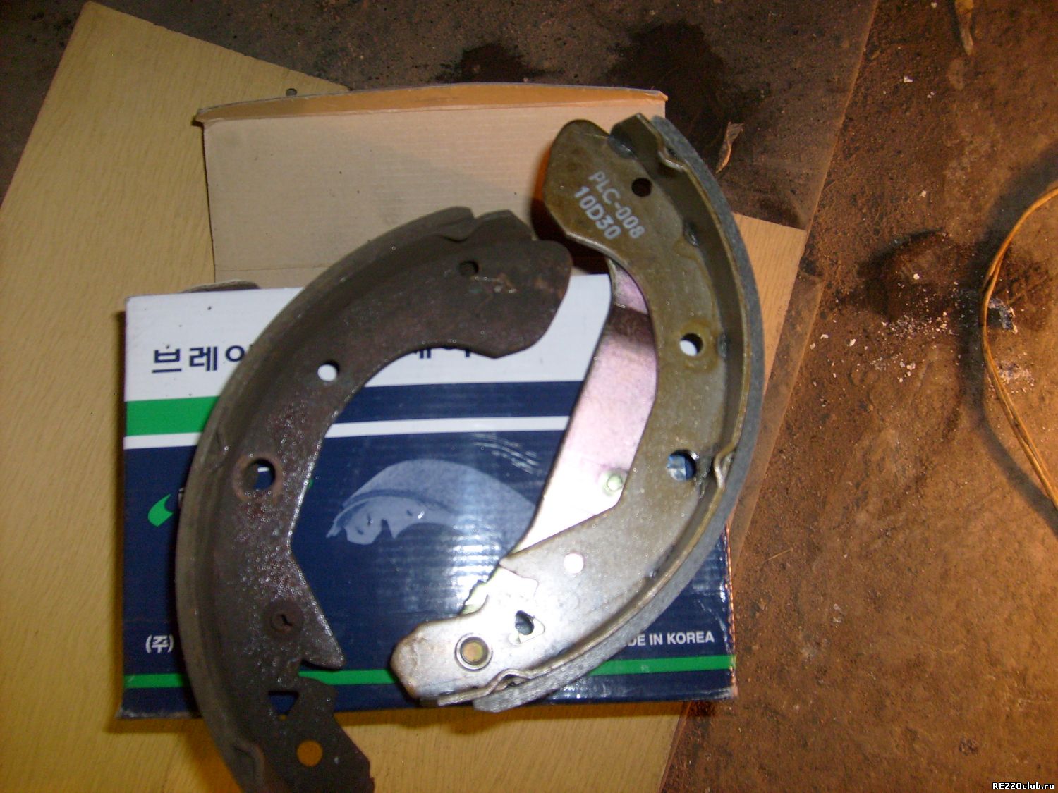

в воскресенье буду ставить при переобувке.потом напишу как чего.на внешний вид они очень даже на хороше.

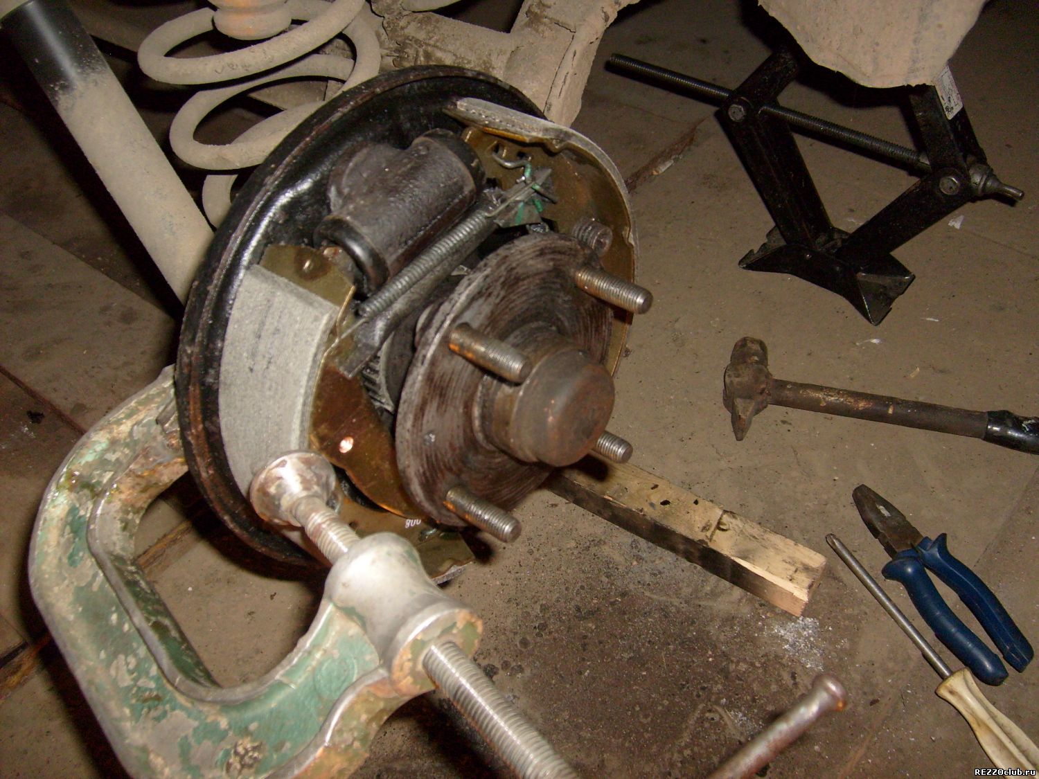

заменил.при замене удобно использовать струбцину-притягивать колодки(на фото видно) и еще одну что бы утопить поршни в цилиндре(на первом колесе не ставил-в итоге поршенек вылез и система малость завоздушилась).трудней всего ставить солдатики-норовят улететь и потерятся. http://yadi.sk/d/Q65Rm5_FMJxtH        http://yadi.sk/d/OWXt0vhOMJxtV    http://yadi.sk/d/iwqHDH_8MJxto     http://yadi.sk/d/JnlV1DgqMJxtw   " title="http://yadi.sk/d/vkXp4jbKMJxu8" rel="nofollow">http://yadi.sk/d....IMAGE5$

janoem, При каком пробеге поменяли колодки?

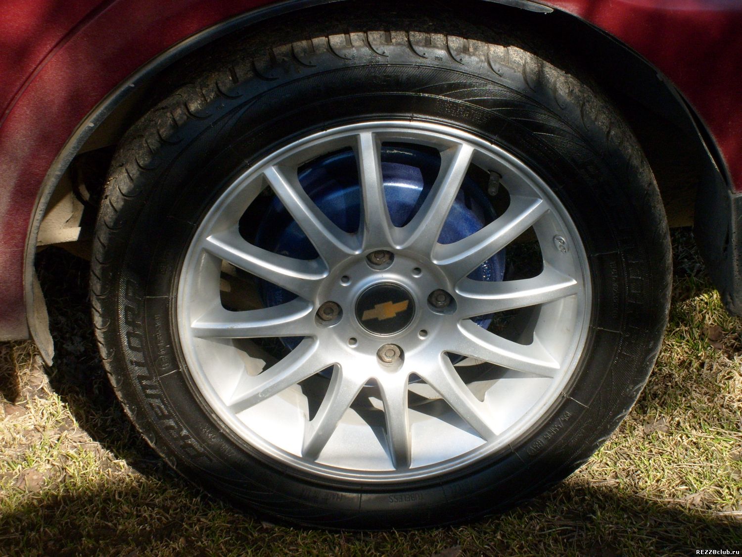

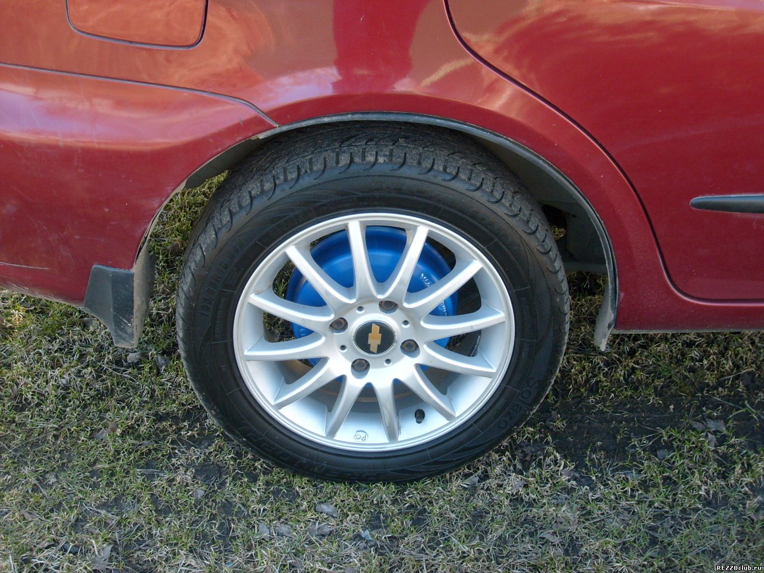

janoem, Зачем покрасил барабаны в еврогейский цвет? Почему не в чёрный или сереберистый или жёлтый или зелёный?

При каком пробеге поменяли колодки?       86000км.-но барабаны изнутри все в глубоких бороздах-чего не скажешь о колодках.а покрасил в такой цвет потому краска такая была под рукой-все лучше чем ржавые.
По совету janoem приобрел PLC-008, в субботу поставил. Ничем кроме рук и матери не не пользовался. Понравился механизм доводки - если колодки были мертвые, то доводчик вполне в приличном состоянии. Все трущиеся части обработал меднографиткой. В движении барабаны грелись км. 30 потом перестали. Видно колодки встали на место.
Печаль в полумертвых рабочих цилиндрах, у обоих по одному закисшему поршню, один сопливится. Заказал  JapanParts CS-W05.

Сегодня поменял обои. С прокачкой справился часа за три. А уж колодки снимать ставить вообще дело одного часа с перекурами.
