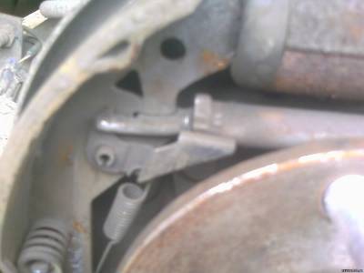

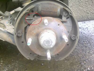

У нас в барабанных механизмах стоят авто подводчики колодок и может проблема в них закисли или еще что надо смотреть. Сами тросики можно подвести и под машиной точно так же как и на Вазах и Газах, но сначала нужно проверить работоспособность подводчиков

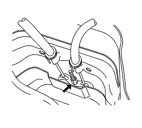

Есть, там скоба на нее одеты троса и по средине натяжитель, но опять же может что коряки другую конструкцию соорудили. У меня есть подтягивал.
ovomaxat Дата: Четверг, 21.10.2010, 20:04 | Сообщение № 6 (80858 в абсолютной нумерации)
GM, Может поможет.
Прикрепления: 5613892.png (9.7 Kb)

Когда они работают то ручник всегда в нормальном как при покупке положении. В Вашем случае нужно визуально осмотреть их и накладки , может уже износились. Когда меняли задние накладки и в обще какой пробег.

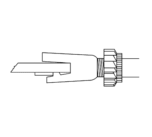

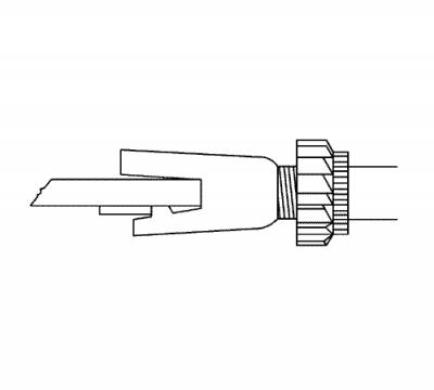

Из сервис мануала
РЕГУЛИРОВКА ТОРМОЗНОГО МЕХАНИЗМА
Порядок снятия и установки
1. Отпустите рычаг стояночного тормоза.
2. Выжмите педаль тормоза не менее 10 раз до тех пор, пока не прекратятся щелчки регулировочной пружины в тормозных механизмах обоих колес.
3. Поднимите и зафиксируйте автомобиль.
4. Снимите задние колеса. Следуйте разделу 2Е, Шины и колеса.
5. Снять с тормозного барабана стопорный винт.
6. Снимите тормозной барабан.
7. Вращая регулировочную гайку, отрегулировать положение регулировочного механизма так, чтобы началось притормаживание барабана.
8. Убедиться, что упоры рычага ручного привода колодок упираются в край ребра колодки. В противном случае необходимо ослабить трос привода стояночного тормоза у уравнителя троса.
Указания по установке
* Выжмите педаль тормоза не менее 10 раз. После того как прекратятся щелчки регулятора, зазор между тормозной колодкой и барабаном отрегулирован.
* Отрегулируйте стояночный тормоз.
Прикрепления: 1809045.png (2.6 Kb)

по рисунку регулировочная гайка есть. попробую подтянуть
