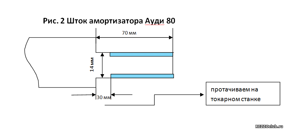

Анатолий Дата: Вторник, 27.06.2017, 19:15 | Сообщение № 1456 (156725 в абсолютной нумерации)
valkrajushkin,
Резьба есть уже на вкладыше, гайка в комплекте.
Прикрепления: 6767137.png (18.4 Kb)
Сообщение отредактировал Анатолий - Вторник, 27.06.2017, 19:18
valkrajushkin Дата: Вторник, 27.06.2017, 19:30 | Сообщение № 1457 (156728 в абсолютной нумерации)
толян .огромное спасибо .
Анатолий Дата: Вторник, 27.06.2017, 19:57 | Сообщение № 1458 (156729 в абсолютной нумерации)
Не за что, Валера, странно, что у тебя так мало прошли Каябы. Я сам переделывал стойки, тоже ставил вкладыши Каяба, после родных стоек нарадоваться не мог, насколько улучшилась управляемость и отсутствие пробоев подвески, у нас в те времена дороги были просто ужасные, а ездил каждый день на работу, прослужили вкладыши 100 тыщ, без проблем, так с ними и продал Рекса...

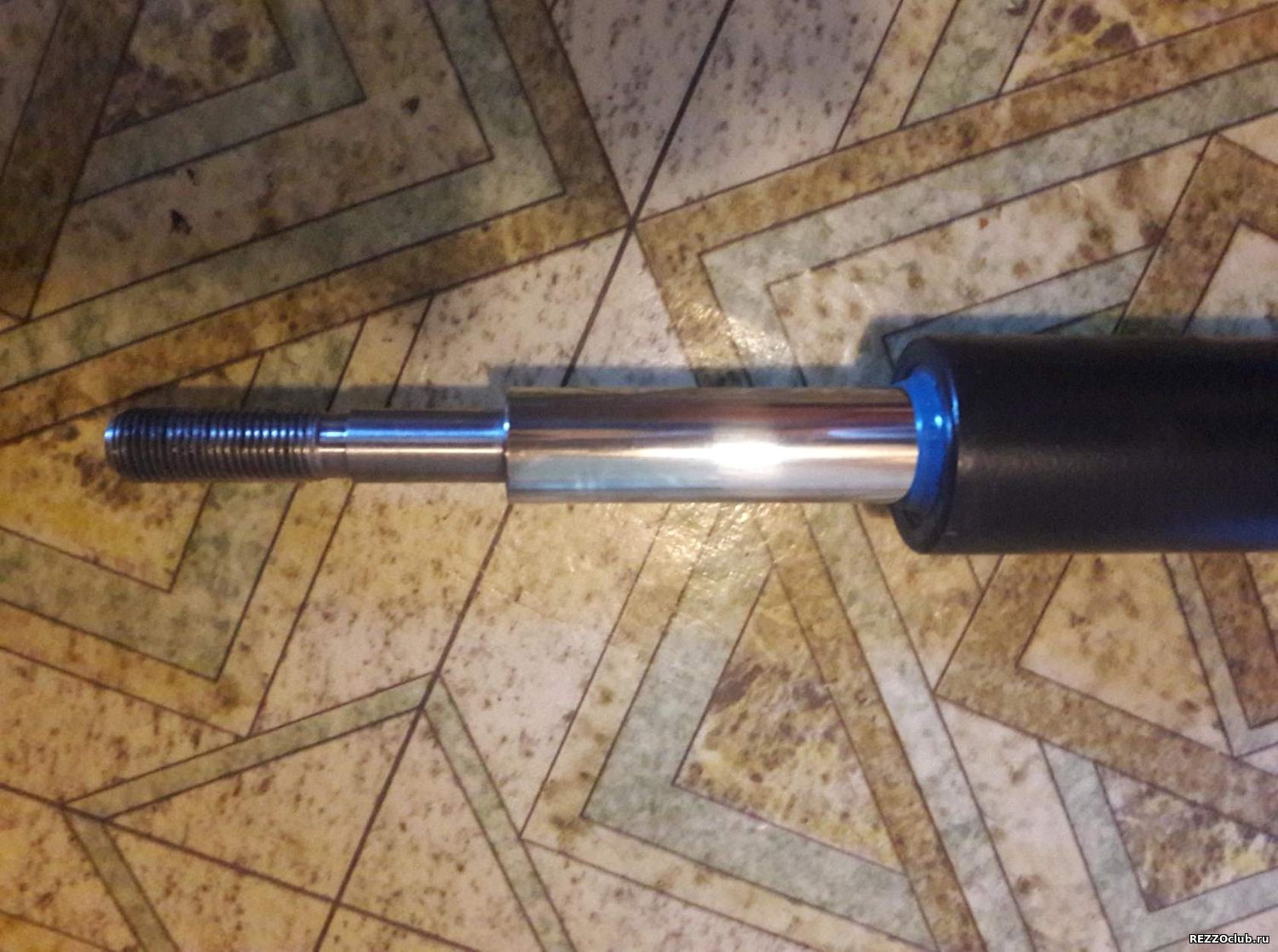

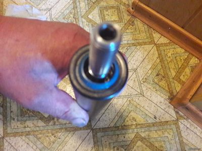

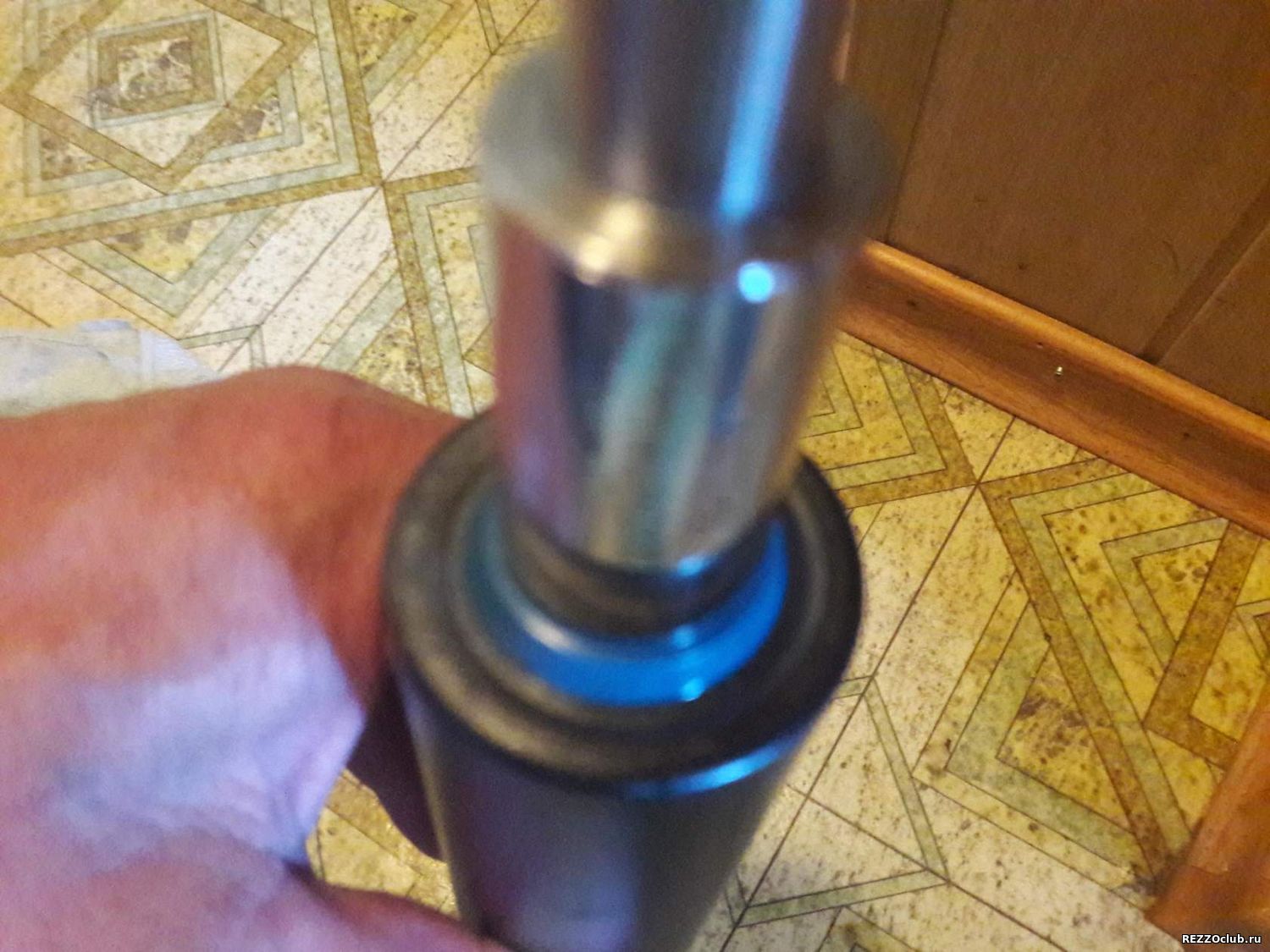

valkrajushkin Дата: Вторник, 04.07.2017, 16:54 | Сообщение № 1466 (156841 в абсолютной нумерации)
Тут похоже на деформацию пластинчатых клапанов на поршне штока, либо поломка пружины клапана, либо продольный разрыв  цилиндра. Такие неисправности,  встречаются как правило из за попадания машины на скорости на неровности с острыми перепадами высоты.
вобщем парни я попал как минимум на 3000.р. и поэтому прошу опять совета .купил катридж .каяба ..365500.проточил да 70мм как выше в этой же ветке написал и выложил чертёж анатолий. пост 1466.поехал ставить .в сервис .слесарь снял старый .а новый решил прокачать ... сжал до конца .а он пшик и разгерметизировался .я в недоумении !!! оказывается вот эти 28 мм проточки штока которых нехватало до общей длинны 70 мм. проходят мимо манжета и так как  проточен на диаметр 14 мм. а шток 22мм .и естественно катридж разгерметизируется .при переворачивании вытекает масло .так что его не надо прокачивать что-ли ??? .и ещё после сборки и закручивании гайки на штоке резьбы ещё остаётся примерно 18мм .подскажите может протачивать не до 70мм. а хотя бы до 60мм .резьбы то хватает .отбойник в отличном состоянии .на фото видно как проточенная часть штока так сказать проваливается в синем манжете .в пустоту .

Рыболов Дата: Вторник, 04.07.2017, 16:59 | Сообщение № 1467 (156842 в абсолютной нумерации)
valkrajushkin, ну это не ты попал, а "мастер" - смотреть и думать надо было....а про проточку именно на 70 мм - все есть в теме.
Эти аморты не прокачиваются...
valkrajushkin Дата: Вторник, 04.07.2017, 17:13 | Сообщение № 1468 (156843 в абсолютной нумерации)
да хнен там. кирил мастер дурака включил .мол всегда надо прокачивать итд. кирил .я так понимаю всё сделанно правельно . но прокачивать .тоесть до конца сжимать не надо .а проточенная часть штока не уходит ниже манжеты так как упирается в отбойник
Рыболов Дата: Вторник, 04.07.2017, 18:28 | Сообщение № 1469 (156844 в абсолютной нумерации)
По системе работы на машине толком не поясню что куда упирается, а вот косяк явно этого механика - он что шток проточенный не видел? Где написано об обязательной прокачке? Сам придумал? Пусть сам и платит. Не знает - должен сначала спросить а потом уж рукожопить....
У всех проточено и ничего не вытекает...предъявляй....
valkrajushkin Дата: Вторник, 04.07.2017, 19:20 | Сообщение № 1470 (156845 в абсолютной нумерации)
Цитата Рыболов ()
.предъявляй....
да я сначала встал в позу .а он якобы незнал что проточены .а когда я ему расжевал всё .такую пургу понёс .что это колхоз никогда не будет работать . и 100 км непроедет .когда я сказал что не одна тысяча уже машин на таких стойках ездиют .и нет проблем .в итоге плюнул .сказал про этот сервис несколько русских- фальклёрных слов   и смирился .для меня важнее сейчас ненаступить второй раз на одни и теже грабли ..... теперь сам на выходных буду менять .парни поскажите ..если что незнаю. какие ещё могут быть подводные камни ! и как на счёт если поменьше проточить ?.так как резьбы остаётся примерно 18мм .
