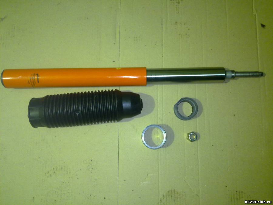

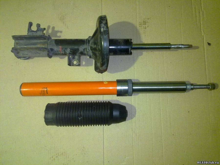

Сегодня прикупил картриджи( вкладыши ) от Калины на передние амики. Взял Стандарт так как Арктики не было и давно не привозили со слов продавцов. В комплекте картридж, втулка с гайкой( для закрепления картриджа в корпусе стойки, пыльник и гайка на шток. Теперь выбрать время, собрать стойки и установить на машину. Стандарт и Арктика по размерам одинаковые так что можно быстро поменять. Место посадки опорника точно такое же как и на нашей стойке. Диаметр резьбы только больше. на фото плохо видно, но на первый взгляд стойка на сантиметра 1.5 будет длиннее стандартной длины, но это и отлично. У меня сейчас прокачанные стоят и длина их тоже увеличена, так что за длину я не переживаю. Как только переделаю сфоткаю и точно скажу на сколько стойка будет длинней родной. Переходная втулка для закрепления картриджа как и писали давненько больше на один миллиметр. При сварке придется подложить проволочки по 0.5 миллиметра.

Механик Дата: Воскресенье, 23.01.2011, 23:49 | Сообщение № 128 (86780 в абсолютной нумерации)
как бы полуось правая не легла на подрамник при полном ходе

Механик Дата: Суббота, 29.01.2011, 01:08 | Сообщение № 130 (87092 в абсолютной нумерации)
В первой партии амортизаторов проточенных по размерам с сайта так же как и у вас полуось ложилась на балку, что мне крайне не понравилось, так как можно погнуть полуось при полном ходе подвески. И на меня не действуют убеждения что можно ездить и не чего не будет, поймите можно долго ездить и будет достаточно одного раза при определённых условиях что полуось можно погнуть запросто. При изготовлении второй партии мы изготовили комплекты которые при полном ходе не дают ложится полуоси на балку. И об этом я писал на форуме. Мы привыкли делать надёжно, и стараемся исключать даже малейшие недочёты.
По поводу Кони так их действительно нужно с натягом вставлять в корпус, они за счёт натяга в верхней части стакана базируются, а крепятся через просверленное отверстие в днище корпуса стойки. Так же катридж Кони короче чем штатный амортизатор и в добавок шток имеет меньший ход чем на штатном амортизаторе.
