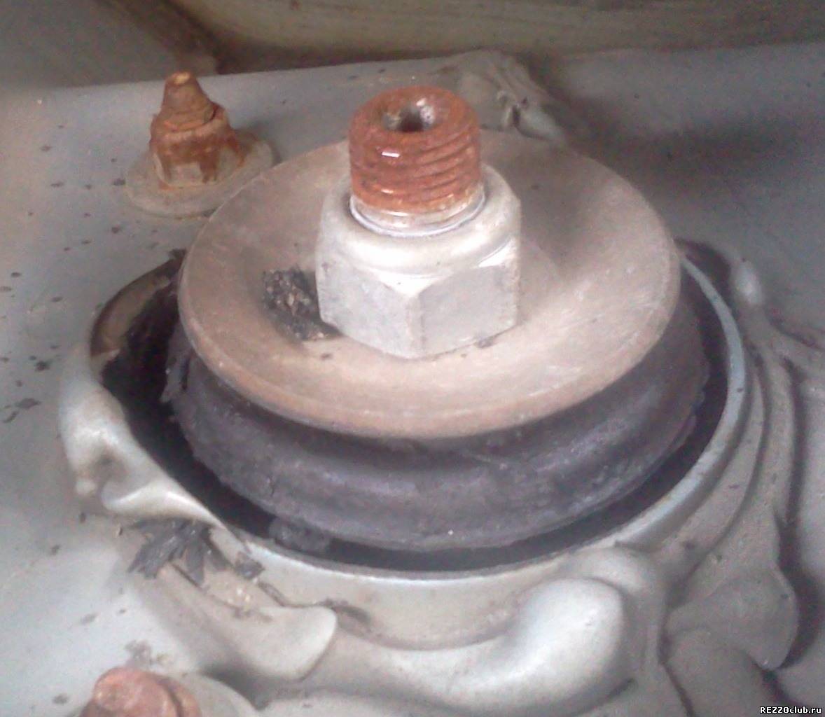

При переделке аммортизаторов в автомастерской мастер предположил что при такой компоновке опоры быстро разобьются. Уточнили у Механика и поставили между опорой и шайбой. По логике шайбочки нужно ставить между шайбой 17 и гайкой 2. Кто как ставил? Есть ли проблемы с опорой 4? У меня - есть. Резиновая втулка опоры разбилась и теперь при проезде неровностей громыхает.
Если менять опору, может заодно заменить опорные подшипники? Благо они стоят меньше 300 руб.

У  МЕНЯ ТА-ЖЕ БЕДА.  ТОЖЕ ЗАГРОМЫХАЛО...  Я  НЕ ПОМНЮ ВООБЩЕ ПОСТАВИЛ ИЛИ НЕТ ШАЙБОЧКИ  ОТ  МЕХАННИКА.
В сервисе указали  менять опоры  и опорные  подшипники.Буду  менять.  Только доразберусь  куда эти шайбочки  от  Механника  установить...

Я так понимаю что шайба 17 не зря имеет такую форму и диаметр. В нее упирается резиновая втулка верхней опоры. Устанавливая между верхней опорой 4 и шайбой 17 две шайбочки, мы организуем зазор между резиновой втулкой и шайбой 17. Вследствие этого резиновая втулка испытывает бОльшие деформации и истрепливается в труху.
Если дополнительные шайбочки разместить между шайбой 17 и гайкой 2 мы получим оригинальную компоновку, а шайбочки выберут длину проточки штока аммортизатора.
Вот как-то так.
Механик Дата: Четверг, 03.10.2013, 07:21 | Сообщение № 776 (125026 в абсолютной нумерации)
Сколько уже установлено нами комплектов, проблем в эксплуатации в опорах не возникло не у кого. А машины уже многие прошли более 100т.км. Сам уже проехал на первом авто 70т.км, и на втором уже 72т.км. При монтаже надо обращать пристальное внимание на деформацию опор, ржавчину и отслоения резины от опор. Устанавливая дополнительные шайбы, мы заставляем опору больше гасить колебания только при попадании в  глубокие ямы, когда колесо проваливается, и этим достигается больший комфорт. При обычном креплении опоры работа подвески намного жёстче. Если есть желание можно вообще не ставить шайбы, так как резьбы на штоке достаточно много или ставить их под гайку.
