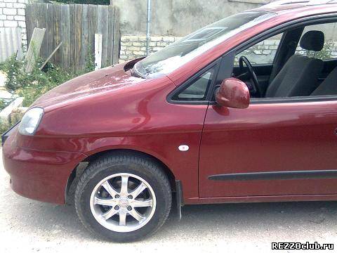

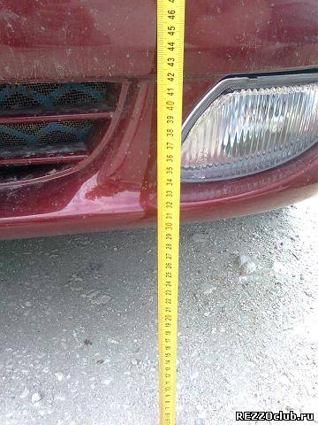

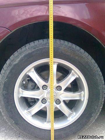

Mavruc Дата: Воскресенье, 23.06.2013, 00:43 | Сообщение № 733 (122915 в абсолютной нумерации)
Стойки установил. Уже хорошо! Проехался - нравится! Дорожный просвет, кажется, ещё больше стал! wacko
Ещё поставил стойки стаба "резиновые-долгоиграющие".
По просвету переплюнул некоторые кроссоверы!!!
sinna59 Дата: Воскресенье, 23.06.2013, 10:24 | Сообщение № 734 (122920 в абсолютной нумерации)
Сообщений: 394
На форуме с 21.04.2008
Пользователь № 837
Цитата MavrucПо просвету переплюнул некоторые кроссоверы!!!Фото в студию, плиззз.
"старый"
Mavruc Дата: Воскресенье, 23.06.2013, 11:57 | Сообщение № 735 (122921 в абсолютной нумерации)
вот
