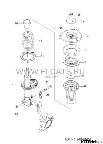

basargin1967 Дата: Вторник, 20.09.2011, 17:34 | Сообщение № 322 (97099 в абсолютной нумерации)
Quote (everae66)
По точнее можно,для тупых как я
Ну и как я! biggrin Вот передняя стойка, что тут есть центратор пружины?
Тут ничего нельзя перепутать и поставить не правильно, все детали, как бы стыкуются друг с другом посредством различных посадок и поставить что то не так довольно сложно.

alex51 Дата: Вторник, 20.09.2011, 19:45 | Сообщение № 330 (97115 в абсолютной нумерации)
Деталь 7 ставится пазом на резиновый пыльник (9), а как ставится этот пыльник в пружину... Поставить можно по - разному, ориентира никакого нет и в этом случае полумесяц (7) при установке амика на авто может "смотреть" в любую сторону. А это ни есть гуд. Шток амика работает на излом, при поворотах руля появляется скрип и треск. А следом появляется стук, вызванный люфтом штока во вкладыше. Со временем начинает греметь ...и вкладыш на замену.
