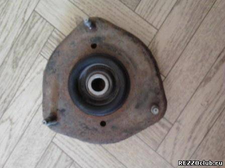

У меня Daewoo Tacuma 2002г.в.купил в 2008г, на ямах и полицейских появился стук,как на отбой.Мастер сказал полетели передние стойки.Заказал в экзисте родные,снял старые:итог-пружина нормальная,гофра нормальная(защ.кожух),отбойник нормальный.Вопрос с опорным подшипником,менять надо?И как проверить,рабочий? Есть сомнения,что это втулка!!! Или я не прав?

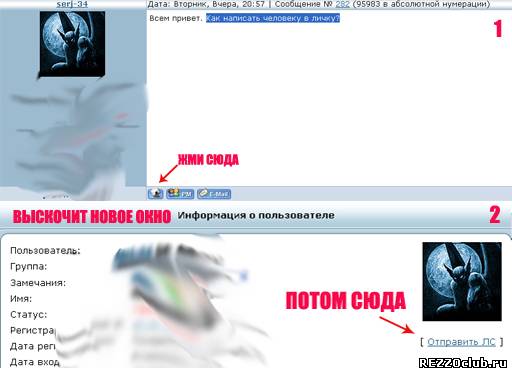

Всем привет. Как написать человеку в личку?

everae66, добрый вечер. У меня такая же Такума , опорный подшипник по сути состоит из трёх частей : тарелка пружины , сам подшипник (он плоский ) и верхняя втулка (которая на твоём фото ). Сам подшипник почти вечный и это узел стука не даёт . Стойки я ремонтировал , ставил рем.комплект Максима , всё отлично .

serj-34, жмакай конвертик рядом с кнопкой "новые сообщения",
DenDR Дата: Среда, 24.08.2011, 07:36 | Сообщение № 284 (95988 в абсолютной нумерации)
Quote (Mavruc)
Это для проверки входящих и отправленных ЛС...
Quote (serj-34)
Выбираешь человека в любой теме форума и потом...

Mavruc Дата: Среда, 24.08.2011, 09:16 | Сообщение № 285 (95993 в абсолютной нумерации)
Quote (DenDR)
а так не получится?
