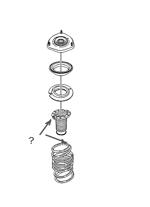

alex51 Дата: Суббота, 04.06.2011, 20:05 | Сообщение № 227 (93337 в абсолютной нумерации)
Подскажите, как должен быть установлен пыльник в пружину (положение наплыва на резине с началом пружины)? Спасибо.
Прикрепления: 8422988.png (7.7 Kb)
basargin1967 Дата: Понедельник, 06.06.2011, 06:10 | Сообщение № 228 (93372 в абсолютной нумерации)
Quote (alex51)
Именно так.
