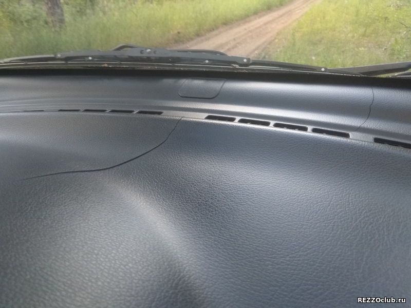

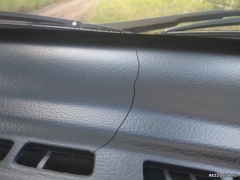

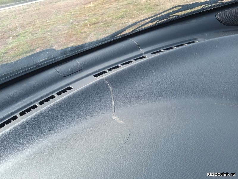

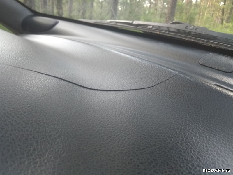

Artem017 Дата: Воскресенье, 05.09.2021, 18:55 | Сообщение № 1788 (174865 в абсолютной нумерации)
У меня ещё с покупки имелась трещина в торпеде.
С годами постепенно ползла в сторону приборки и вроде остановилась.
По зиме скрипела из-за тепловых расширений. Весной промазал немного чёрным силиконовым герметиком. Получилось хоть и не очень аккуратно, но не скрипит и не растёт.
А боковые крепежи тоже все были поломаны давно, хоть и ни разу не откручивались.

они. то есть трещины . по моему у всех  в одном месте появляются . ну плюс минус .у себя засверливал сверлом 1 мм.пока как бы дальше не расползаются

худой Дата: Вторник, 07.09.2021, 10:03 | Сообщение № 1798 (174884 в абсолютной нумерации)
Трещины эти не от нагрузок, слишком термоНЕстабильный пластик панели...я лет 10 назад выкладывал фото зазора между закрытой дверью и панелью, летом в жару этот зазор 3-5мм, а зимой в -20 градусов он 15мм, поэтому летом при включении кондея, а зимой при включении печки его и рвёт со стороны щелей обдува...имхо
valkrajushkin Дата: Вторник, 07.09.2021, 11:26 | Сообщение № 1799 (174885 в абсолютной нумерации)
серёг . ну так что кондей что печка .постепенно же нагревает или остужает поток воздуха. а что бы всё это лопалось надо резкий перепад температуры
Artem Дата: Вторник, 07.09.2021, 12:50 | Сообщение № 1800 (174886 в абсолютной нумерации)
худой, это пластик конченый, перепады температур на всех машинах с кондеем.
